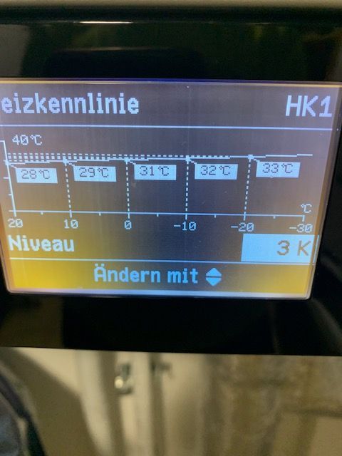

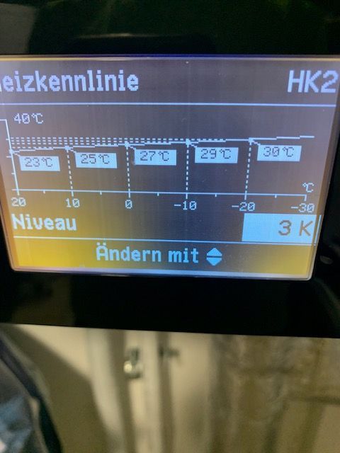

Frage 1:
Warum gibt es eine Differenz um mehrere Grad in der Kennlinie obwohl beide Kennlinien gleich eingestellt sind? Raumtemperatur, Zeitprogramm etc. sind auch identisch.

Hallo Stefan, nein. Beide Raumtemperaturen sind gleich eingestellt. Lediglich im statischen Heizkreis (HK1) fahre ich eine Nachtabsenkung von 22:00 Uhr bis 3:30 Uhr.
Hallo Flo, die Raumtemperaturen für beide Heizkreise sind gleich eingestellt. Lediglich im statischen Heizkreis (HK1) fahre ich eine Nachtabsenkung von 22:00 Uhr bis 3:30 Uhr.
Werden auch in der Diagnose (Anlagenübersicht) unterschiedliche Sollwerte angezeigt? Selbst wenn beide Heizkreise identisch eingestellt sind?
ja bei 10° Außentemperatur weichen die Solltemperaturen um 4° in der Kennlinie ab. Die Anlage ist jetzt wieder in Guide aufgeschaltet. Findet hier die geringere Temperaturanzeige in der Kennlinie vielleicht Berücksichtigung weil es ein gemischter Heizkreis ist? Sollte dann eigentlich die Isttemperatur und nicht die geringe Solltemperatur sein. Gerne auch ein persönliches Gespräch.

Über ViGuide habe ich auf deine Anlage zugegriffen und dort ist zu sehen, dass das Niveau nicht identisch ist. Beim Heizkreis 1 ist der Wert auf 8 und beim Heizkreis 2 auf 4. Pass das Niveau bitte mal via App an und teste es dann nochmal. Gib mir bitte auch Bescheid, ob es sich an der Regelung direkt geändert hat oder ob dort noch immer 3 angezeigt wird bei jedem Kreis.
