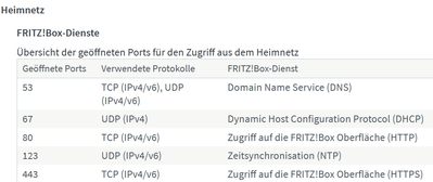

Wichtig ist, dass die Vitoconnect auch über die Ports 80, 123 und 443 kommunizieren kann, sowohl aus- als auch eingehend.
Wenn deine Vitoconnect in dein Netzwerk eingebunden ist, aber nicht mit dem Server kommunizieren kann, sollte erstmal geprüft werden, ob die Vitoconnect überhaupt aus dem Netzwerk nach außen kommunizieren kann.
Die beötigten Ports sind bei der FritzBox standartmäßig frei geschaltet, auch bei mir.
