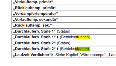

Hallo Ludwig,
>>Die Vitoconnectfunktionen gehen noch nicht
Du hast es aber schon im Haus?
Dann könntest du dir auf einem alten Laptop Vitosoft (das ist die Viessmann Diagnose Software) installieren,
Das schwarze USB Optolink Kabel am Laptop anschließen.
Damit könntest du sämtliche Einstellungen beider Anlage als PDF speichern.
Dann kannst du die Codierungen beider Maschinen  nebeneinander legen und bis ins Detail vergleichen.
Die Software kannst du 90 Tage vollumfänglich testen.
Damit kann man auch die Betriebs Parameter  über mehrere Tage grafisch aufzeichnen.
Eine wirklich sehr hilfreiche Software, aber eher für Technik affine Besitzer.
Sonst kann schaust du bei beiden Anlage ob sich die Betriebsstunden für die Elektroheizung im Diagnosemenü von Tag zu Tag ändern.
