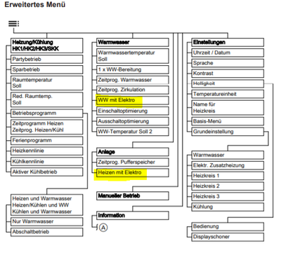

Hallo @stocki1
die Meldung CB deutet auf eine Außentemperatur außerhalb der Einsatzgrenzen hin. Bedeutet konkret, dass deine Wärmepumpe nicht mehr unter Beteiligung des Verdichters heizt, sondern ausschließlich mit dem Durchlauferhitzer. Ob die Elektro-Zusatzheizung für Heizen und WW freigegeben sind, kannst du unter folgenden Menupunkten kontrollieren.
Beste Grüße, Christoph
Hallo Herr Hydma,
vielen Dank für die schnelle Antwort. Ich habe die Menüpunkte überprüft, beiden sind mit einem Häckchen gekennzeichnet. Ich denke ich muss die Zusatzheizung durch einen Elektriker prüfen lassen.
Beste Grüße, Uwe
