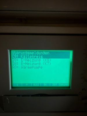

meine Vitocal 343 zeigt folgende Fehler an:
 einen Fachbetrieb habe ich bisher noch nicht erreichen können. Könnt ihr mir weiterhelfen?

Also bei C9 hat der Hochdruckwächter, Niederdruckwächter oder Heißgasschalter ausgelöst.
Bei D8/D9 hat vermutlich der STB des Heizstabes ausgelöst. Ich vermute dass deine Sekundärpumpe defekt ist.
