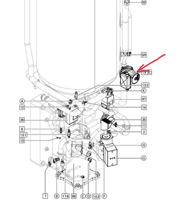

Hallo @Gelli
Oder es könnte eine defekte Speicher-Ladepumpe sein.
