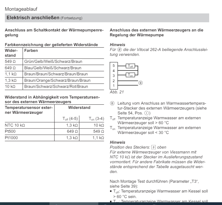

Von einer anderen Anlage, Vitodens 300W und Vitocal 262A, kenne ich das Viessmann Handbuch zur BWWP, dort werden 2 Widerstände von der Vitocal umgeschaltet, diese Widerstände erzetzen den Speichertemperatursensor STS und simulieren gegenüber der Vitodens eine hohe und eine tiefe Speichertemperatur und bilden somit die Wärmeanforderung.

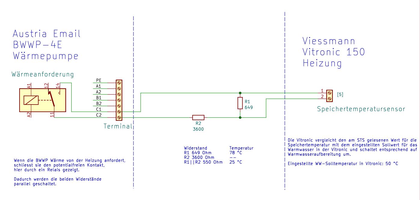

Gleiches könnte man mittels kontrollierter Parallelschaltung durch die EVO2 realisieren. Dies ist im angehängten Schaltbild ausgeführt.
Kann jemand seitens Viessmann diese Schaltung bestätigen. Ich bin überzeugt, dass es geht, also insofern danke ich der Community, aber das ist nicht was ich von Viessmann erwarte. Ich brauche ein gegenüber Austria Email/Aufsteller gewährleistungsfestes Statement.

Wenn du dir die Anleitung der Vitocal 262 und 060 anschaust ist es nahezu identisch beschrieben.
@qwert089, danke für die Antwort, das Dokument lag auch meinen Überlegungen zugrunde. Ich bin auch überzeugt, dass meine Parallelschaltung das gleiche macht. Aber das ist nicht der Hintergrund meines Klopfens an die Viessmann-Tür. Der Aufsteller möchte das von Viessmann gewährleistungsfest hören.

Da es hier um die Anlage eines Freundes geht, möchte ich auch nicht rumbasteln...
NB. beim Umschalten der Widerstände in der 262A gibt es einen kurzen Moment, zu dem kein Widerstand aktiv ist, Viessmann muss da künstlich in der Heizungssteuerung glätten, aber das ist vermutlich Standard, keinem Einzelwert zu vertrauen.
Hab gerade nochmal bei der 060 geschaut, da ist es einerseits aufwendiger (extra Relais und volle Spannung), andererseits ist ein Ast der originale STS, was das ganze etwas mehr failsafe macht. Wenn die BWWP nicht will/aus ist übernimmt der STS. Bei einem klebenden Relais könnte sonst die Heizung quasi permanent heizen (bis STB). Das könnte bei der 262 passieren.
gibt die Regelung dann einen Fehler aus, weil kein Sensor angeschlossen ist?
Da ist der AE Plan eigentlich besser, da ist R1 immer vorhanden.
