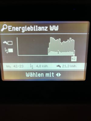

bei uns wurde kürzlich der Vitocharge per Vitoconnect mit der Vitocal 333 verbunden. Somit sehe ich seitdem den Energieverbrauch der Wärmepumpe zum Teil in ViCare - allerdings wahrnehmbar nur den Strombedarf für WW.
was mich stutzig macht , ist die Energiebilanz fürs Heizen. Diese ist ziemlich gut, allerdings nicht glaubhaft. Frage ist, ob sich das nach einiger Zeit noch ändern wird oder ich irgendwo etwas einstellen muss.
Anzeige in der Vitocal und App stimmen soweit überein.

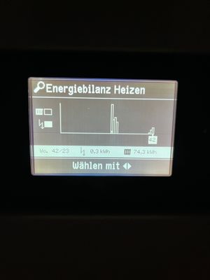

Hi - ich füge noch die beiden Screenshots aus der App hinzu. Evtl. liegt es daran, dass nur 1 W fürs Heizen gemessen wird? Danke vorab

Und noch eins: Energiebilanz Warmwasser sieht ganz ok aus, stellt allerdings in der WP nur die Verdichterleistung dar (elektrische Zusatzheizung nicht - in der App sehe ich beides) - ist das normal?
Energiebilanz Heizen zeigt nur 0,x an bei aber sehr großer Heizleistung.

nachdem ich das ganze nun eine Woche laufen ließ und zwischendurch eine JAZ Heizen von 2,5 angezeigt bekommen hatte, ergibt sich nun folgendes Bild auf der Anlage und in der App. Es wird zwar mehr Stromverbrauch gezählt, Allerdings mit deutlich größerem Wirkungsgrad, als dies zu erwarten wäre.
Hast du noch Tipps zur Einstellung oder ist sind solche Werte in der Übergangszeit normal? Habe die HK bei 0,1, RT 22 Grad und Niveau -4K, sowie den AT Fühler mit -2K versehen, da dieser sehr geschützt hängt.
Danke vorab
Hallo Machim,
die Anzeige scheint unrealistisch. Hier empfehle ich dir, dies einmal deinem Fachbetrieb zu melden, damit dieser sich dazu mit unserem Technischen Dienst in Verbindung setzen kann.
