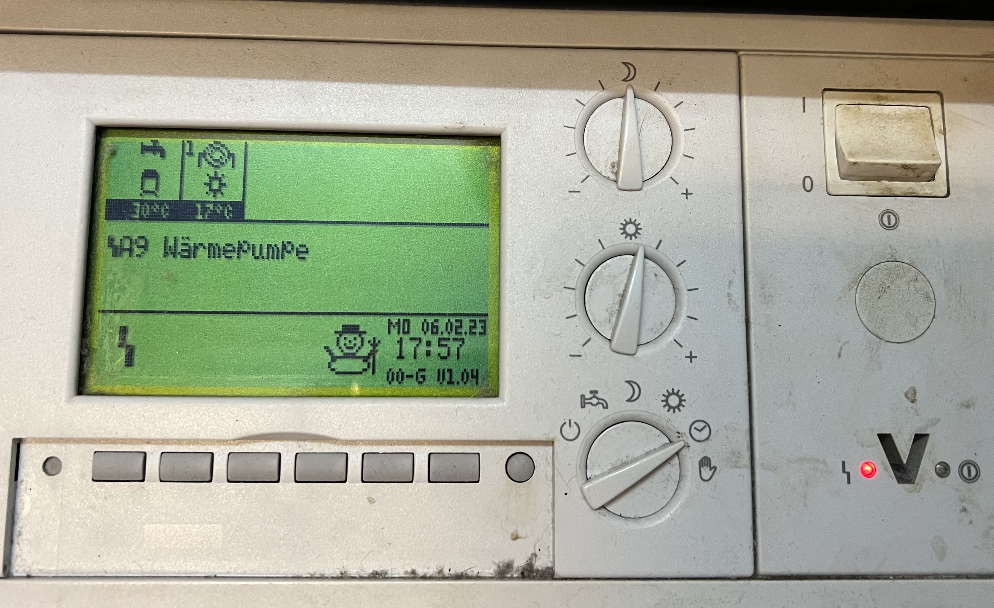

A9 Fehler, rotes Licht und quasi Abschaltung des Systems.
Vorhanden ist eine Vitocal 300-G, Wasser-Wasser-Wärmepumpe (7353862901047106). Baujahr nicht bekannt, eventuell 2009, wir haben das Haus in 2016 gekauft, da war die Anlage bereits drin.
Am 23.12.22 Einbau eines neuen Plattenwärmetauschers Tranter durch Fachbetrieb. Austausch des alten Tranter Models durch das Nachfolgemodell. Vorher war immer Fehler Primärtemperatur.
Seitdem - und vorher auch schon hin und wieder - Fehlermeldungen EEV. Seit Einbau des neuen Wärmetauschers (ein paar Tage lang ging alles gut und das Haus war warm) immer wieder A9 Fehler Wärmepumpe.
Vor einer Woche Einbau eines neuen EEV-Reglers durch den gleichen Fachbetrieb.
Bereits einen Tag später erneute Meldung EEV und A9 Wärmepumpe.
Wieder kam der Fachbetrieb und prüfte für 2 Stunden, ohne irgendetwas zu finden. Alle Pumpen funktionieren, etc. Keine Lösung gefunden.

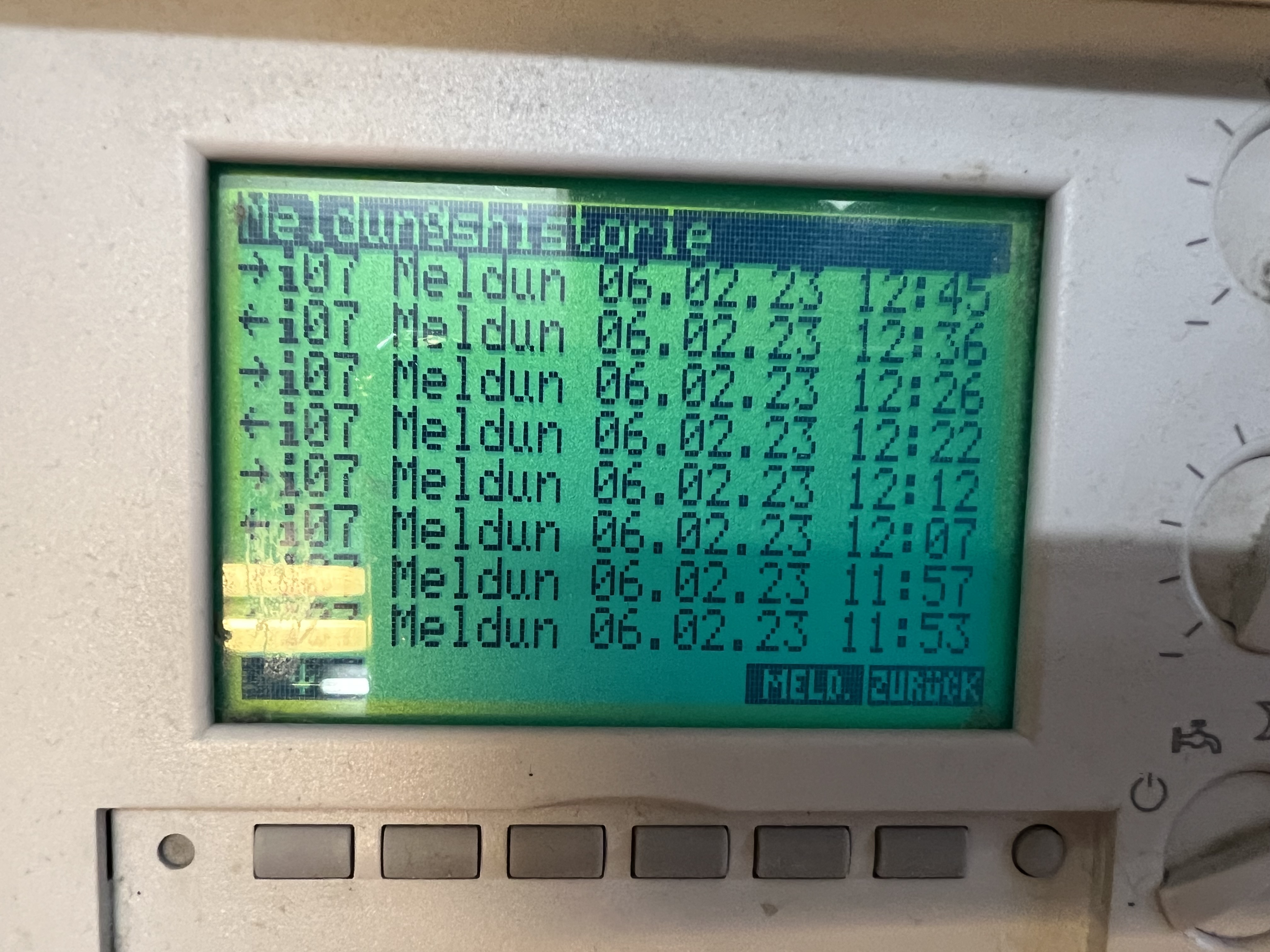

Momentan ist es wieder kalt im Haus, weil alle paar Stunden Fehlermeldung A9 und ständig 07 Meldung EEV

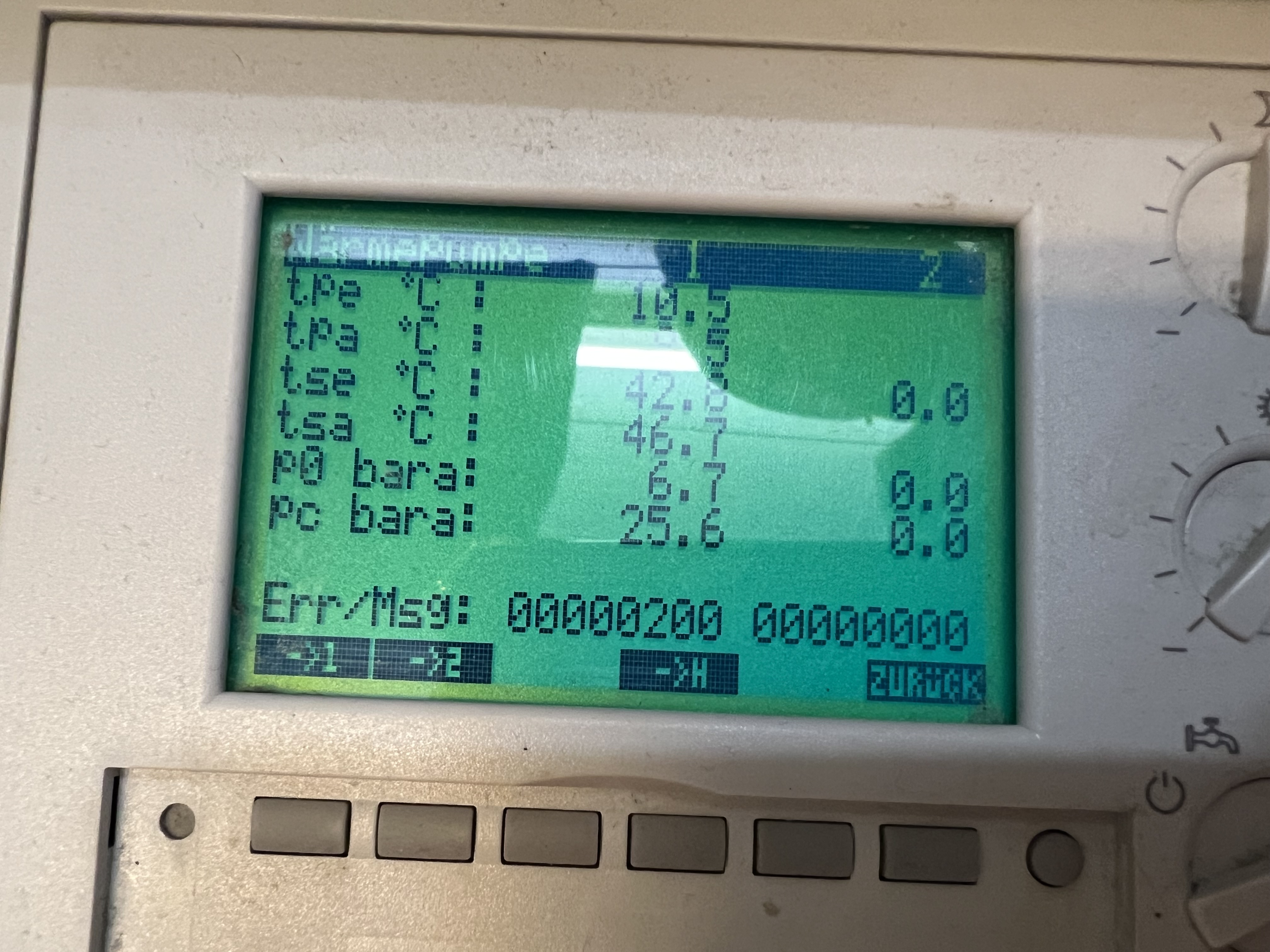

Der Techniker hat uns geraten, vor Abschaltung und Neustart in die Diagnose des WP-Moduls zu schauen und Fotos zu machen von den dortigen Kennzahlen/Fehlercodes, da diese nach Neustart verschwinden.
0200 soll laut Handbuch wohl "Kondensationsdruck zu hoch" sein.
