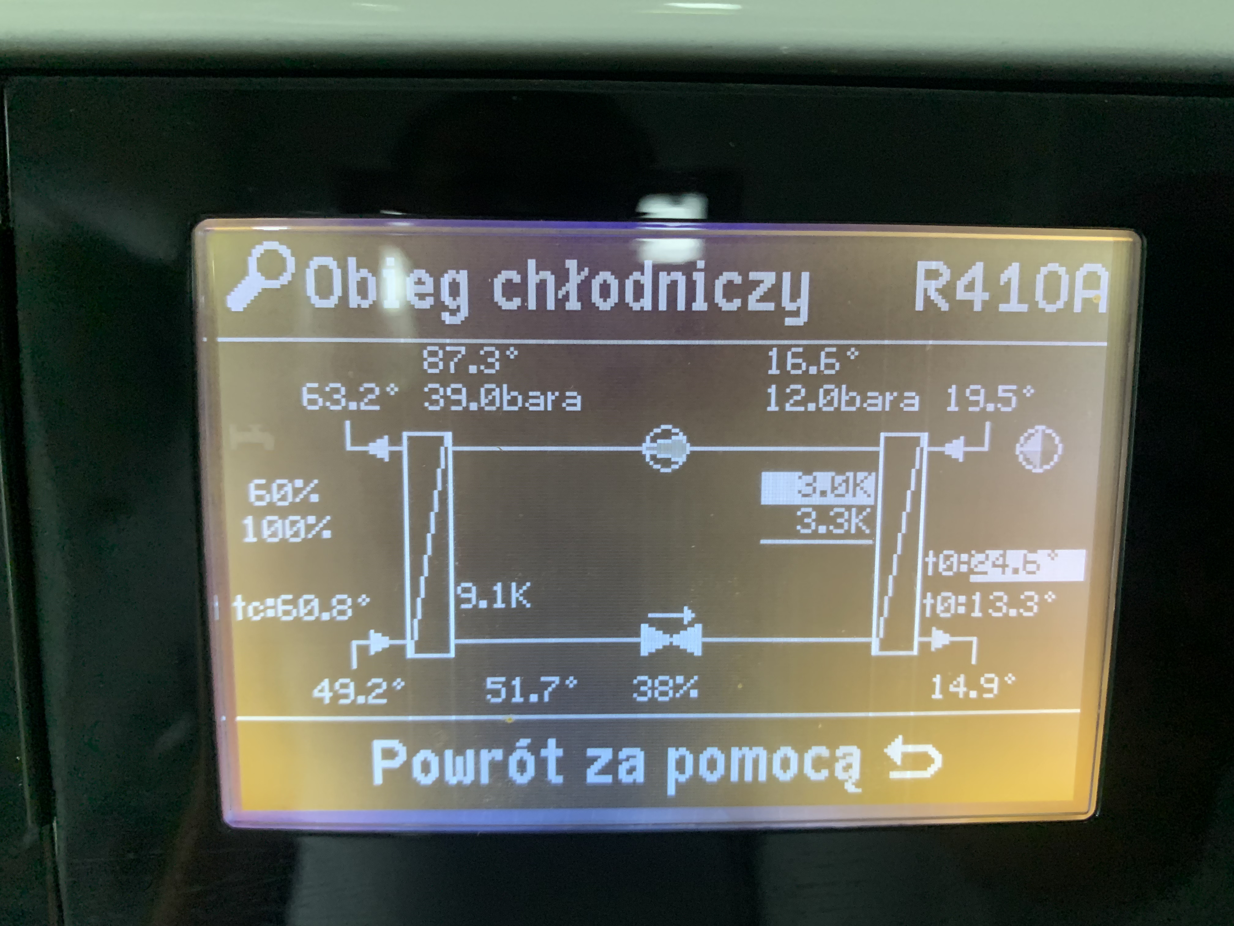

Hallo ViFreunde,
bei mir taucht die Meldung 49 auch immer auf. bei jeden Start der WP. so wie ich das sehe:
- die Hoche/ bzw. niedrige primäre Temp. hat damit nicht zu tun.
- die einschränkung bis 10% bis 15% und die PWM Steuerung der Primärepumpe ist das auch nicht (bei mir ist die PWM Steurung - OFF die Sole läuft mit vollmacht)
was ich nicht nicht weiß:
- ob der Niedrigdruck zB. 11bar - 12bar mit hochdruck 39bar zusammenverbunden sind? wen ja, dann kann man ihm (hoch und niedrigsdruck) durch die erhöhung der Sekundärepumpe von max 60% auf zB 70% abfallen lassen?
bei mir ist die Differenz zwischen Heißgas und Sekunäretemperatur meist über 20*C st kann das die Ursache der 49 Meldung sein? wen der Niederdruck und Hochdruck zusammen verbunden sind da vielecht da die Ursache ist?
