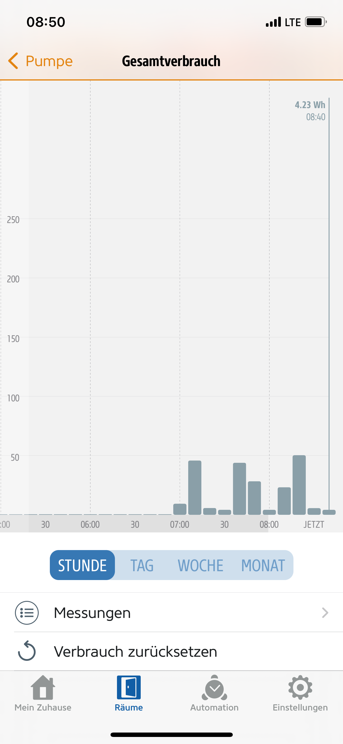

bei meiner Vitocal 262-A mit Heizstab spring seit ca. 1 Woche die „Wärmepumpe“ nicht mehr an, bzw. sie spring an, läuft 20min. geht für ca. 10min. aus umd springt dann wieder für 20min. an. Irgendwann geht dann der Heizstab dazu. Wärmepumpe ändert aber ihr Verhalten nicht sondern geht weiter an und aus. Wasser wird also nur üner Strom erhitzt. Bild im Anhang zeigt das Verhalten.

danke für die Antwort. Bevor ich den Fachbetrieb kontaktiere…
Kann es sein, dass das Problem was damit zu tun hat, dass wenn die Temp. außen unter die Temp. fällt, welche durch die BWWP abgeführt wird, so eine Art Rückstau entsteht und sich der Verdichter dann abstellt?
Die letzten zwei Tage war die Temp. aussen im +Bereich und der Verdichter ist durchgelaufen! Diff. von -5 zu +5 = 10 Grad.
An der angesaugten Luft aus dem Raum kann es nicht liegen, da hier die Temp. diff. zu vorgestern nur biei 1 Grad lag.
Ich weiß, gewagte Theorie…
Viele Grüße und Danke
Sebastian
