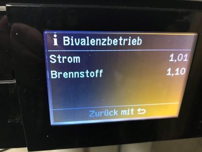

In diesem Zusammenhang ist auch die Bedeutung der nachfolgenden Anzeige für mich unklar

in Ihrer letzten Antwort führen Sie an, dass die Energiefaktoren für Gas bei 1,1 und für Strom bei 1,8 liegen. Wenn ich nun die Anzeige des Gerätes betrachte (siehe unten bzw. meine erste Anfrage), ergibt sich für mich die Frage, ob dies die Anzeige der Energiefaktoren ist oder sind diese an anderer Stelle hinterlegt.
Sollte diese Anzeige die Energiefaktoren zeigen, so stimmt der Wert für Gas/Brennstoff, während für Strom eine Fehleingabe vorliegt.
Im Falle des Fehlers bitte ich um Erläuterung der Änderungsmöglichkeit, da dies bisher nicht am Gerät oder über Smartphone erfolgen kann. In diesem Zuge könnte dann auch eine Änderung der Preise für Gas und Strom möglich sein

Im Falle der fossilen Energie/Gas könnte die Einstellung 1,10 verständlich sein, da aus einem cbm Gas rd 10 kWh Wärme entstehen sollten. Da ergibt sich dann aber die Frage, hat diese Einstellungen Wechselwirkungen zu dem hinterlegten Gaspreis bzw. wie wirkt sich diese Einstellung im Rahmen des ökologischen Betriebes aus?
Wie aber unter Punkte 7BE4 die Einstellung erfolgen soll, ist mir unklar, da nicht genannt ist, welchen Einfluss der Energieträger und der COP auf den einzustellenden Wert haben. Insofern würde mich die Ermittlung des von Ihnen genannte Wert von 1,8 für Strom interessieren bzw. wie bzw. welchen Prämissen kann der hinterlegte Einstellwert von 1,01 erfolgt sein.
