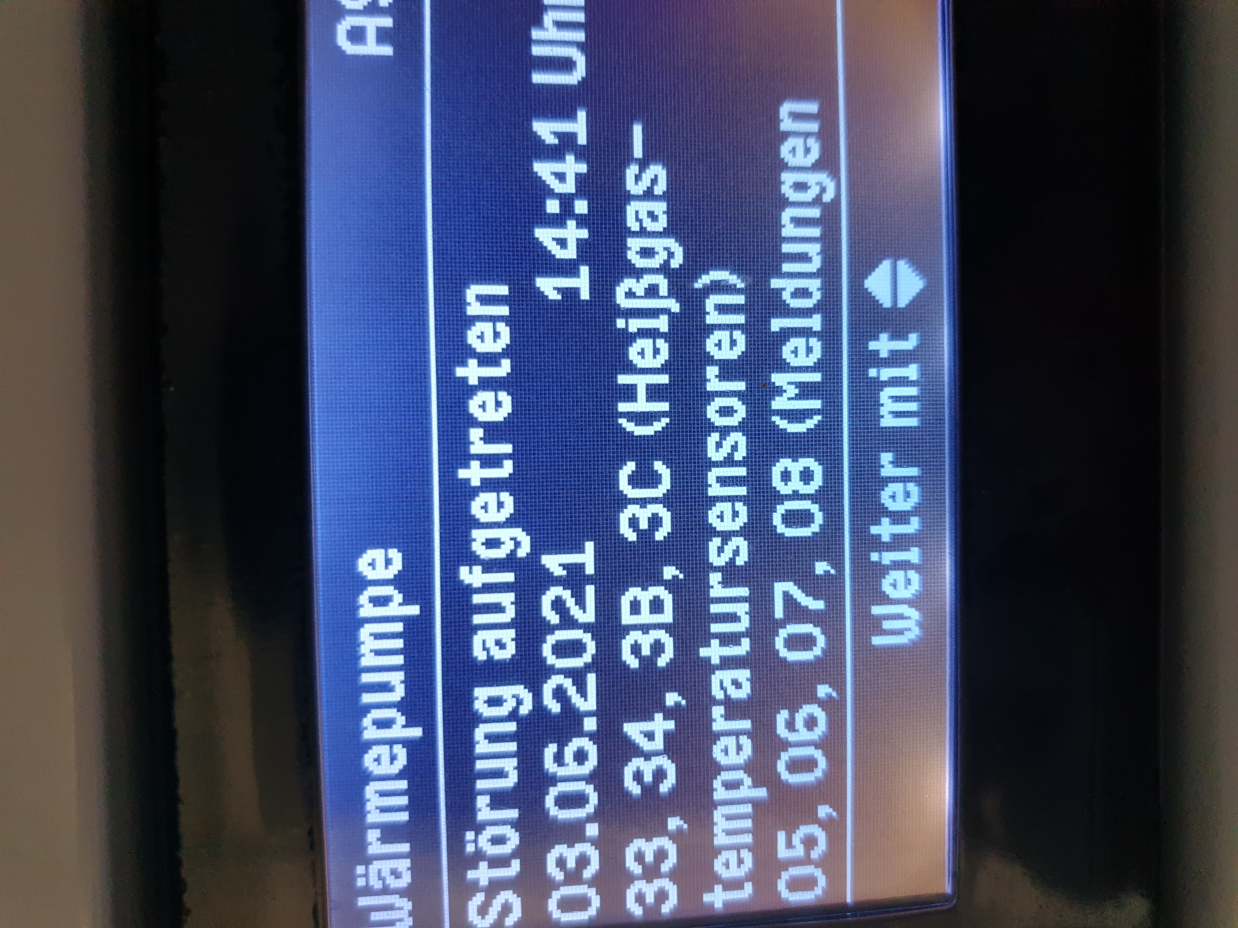

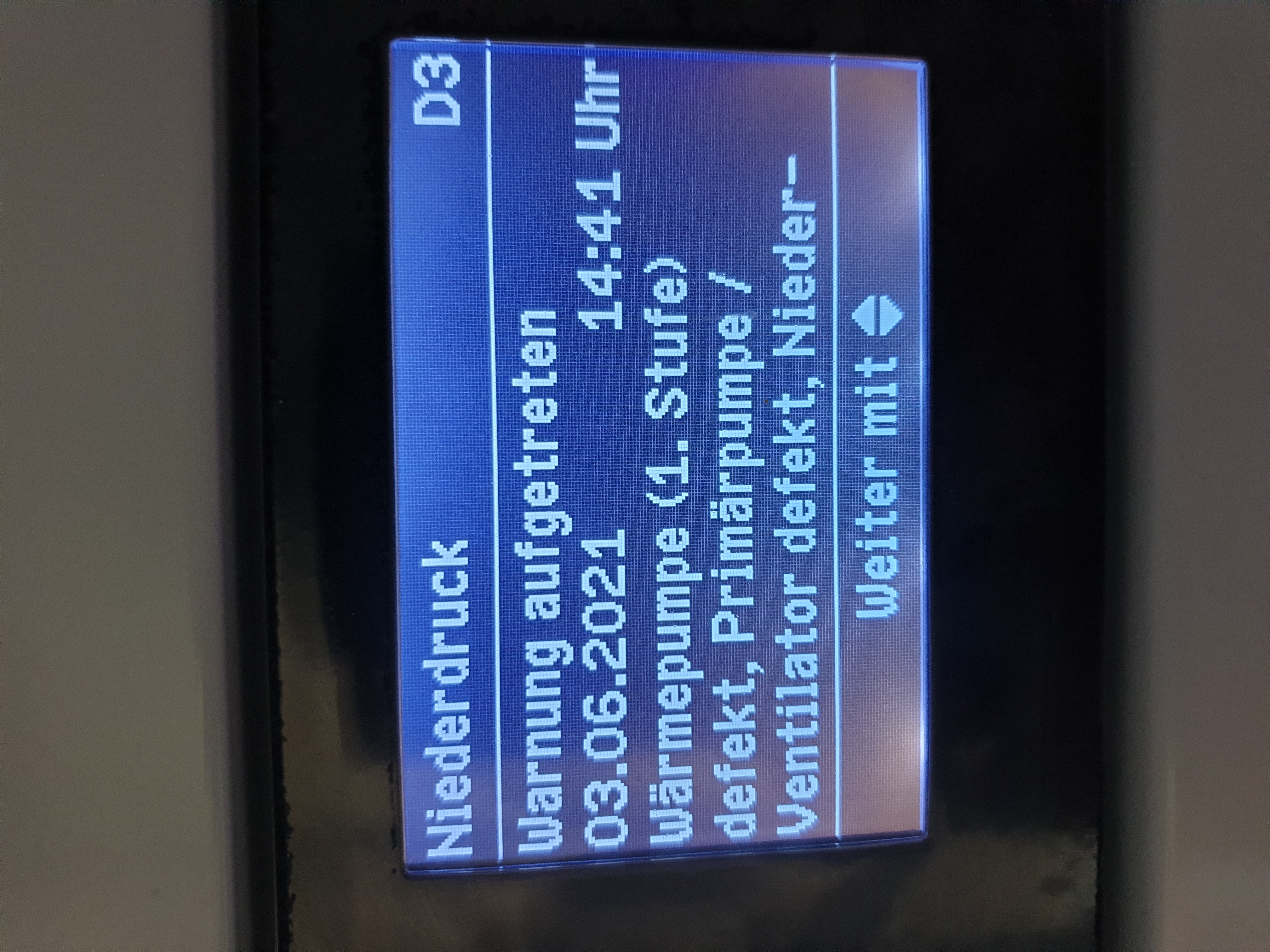

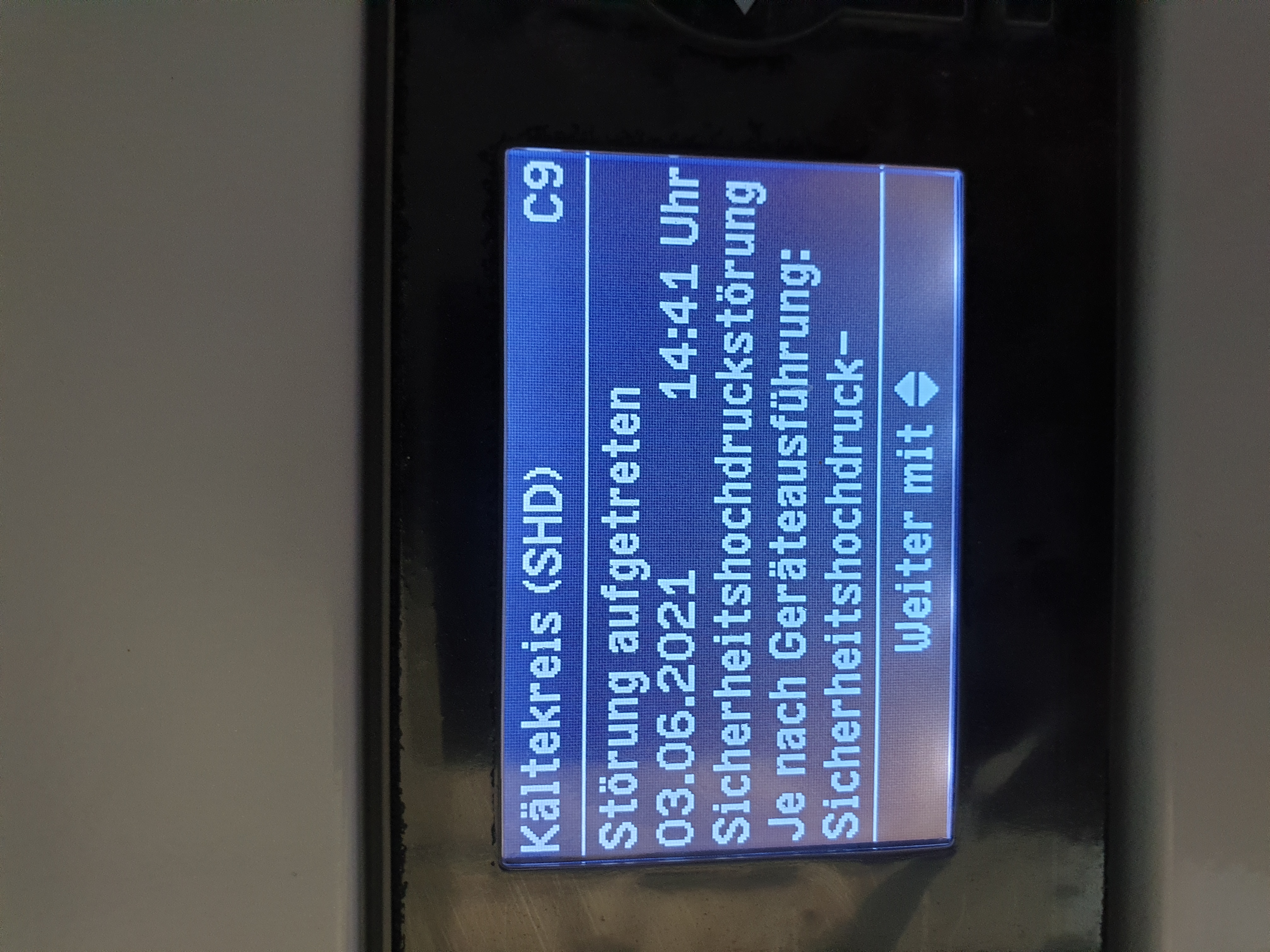

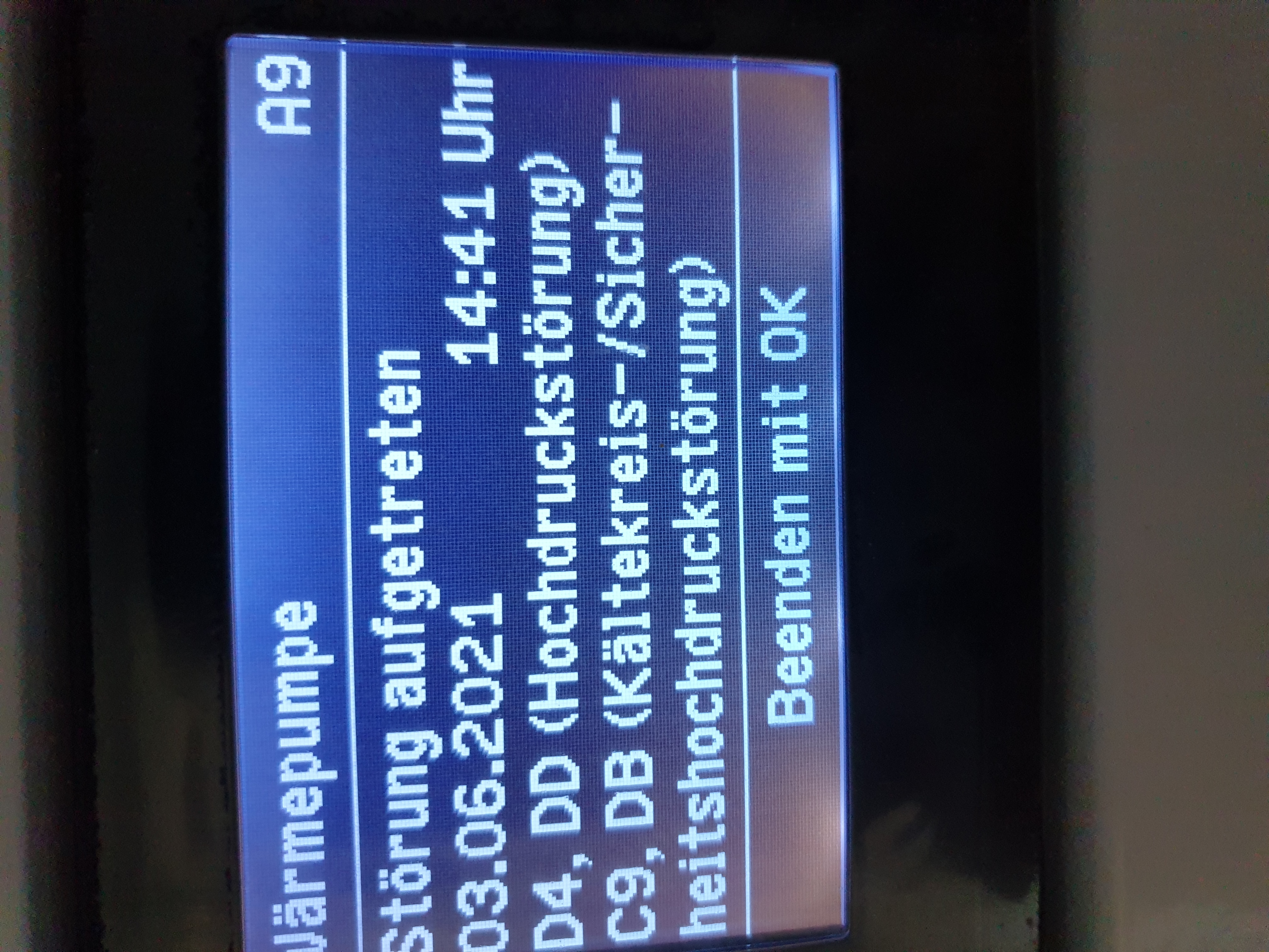

Danke, um die Meldungshistorie auszulesen, musst du die OK- und Menü-Taste für ca. 4 Sek. gedrückt halten. Anschließend gehst du auf Meldungshistorie und bestätigst mit OK.
Hallo Flo, hier die Bilder etwas durcheinander aber ich hoffe Du kannst mir helfen 🙂
LG
Petra
Danke, A9 ist die Verriegelungsstörung und die Ursache dafür ist einmal C9 und D3. Wie hoch ist der Anlagendruck des Solekreislaufs und habt ihr die Warmwasser-Soll-Temperatur vor kurzem angehoben?

Der Anlagendruck ist jeweils in Ordnung. Als nächstes müsste wegen der Meldung D3 geprüft werden, wie hoch die Temperaturdifferenz zwischen Primärein- und Ausgang ist. Diese sollte zwischen 3 - 5K liegen. Abfragen kannst du das im laufenden Betrieb über die Anlagenübersicht. Du gelangst dorthin, indem du im Hauptmenü die "?"-Taste für ca. 4 Sek. gedrückt hältst.
Guten Morgen, anbei das Foto
LG Petra
Die Abfrage muss im Laufenden Betrieb erfolgen. Allerdings sehen ich gerade, dass deine Anlage keine Primärausgangssensor hat. Das hatte ich vergessen, dass dies bei den 222-G Geräten so war. Ich empfehle dir, dies durch deinen Fachbetrieb prüfen zu lassen. Er soll im laufenden Betrieb die Primärtemperaturen am Rohr prüfen.
