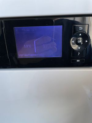

Hallo @Chrischi-Chrischi
Wie Sie selbst sehen können, läuft die Systemzeit nicht, wenn die Regelung spannungslos ist (Sie haben dies am 13.03.2024 um 10:26 Uhr geschrieben, und die Systemzeit der Regelung ist am 21.02.2024 10:33 Uhr).
Mit dem neuen BE bleibt die Systemzeit auch bei einem Spannungsausfall erhalten, sofern im BE noch ein guter Kondensator vorhanden ist, der die Notstromversorgung für die Uhr übernimmt.
Um das genaue Datum und die Uhrzeit einzustellen, müssen Sie die Menütaste drücken, Einstellungen vornehmen, das Datum und die genaue Uhrzeit einstellen und dort auch den Kontrast und die Helligkeit erhöhen, damit Sie es besser sehen können.
Die Uhrzeit/Datum und auch Helligkeit/Kontrast habe ich ,kurz nachdem ich die Fotos machte , bereits korrigiert.
Datum und Uhrzeit laufen nicht weiter , nachdem ein Stromausfall war . Also war der Stromausfall scheinbar am 21.02.2024.
Möglicherweise ist tatsächlich in der BE ein Kondensator defekt . Aber müsste dann die Uhrzeit und Datum nicht ganz verloren gehen ?
