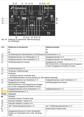

Vitocal 222-S AWBT-E-AC 221.C08 nutzt nicht den Außentemperatursensor, den Sie in der App sehen, sondern der entsprechende Sensor ist auf der Zuluftseite T5 des Außengeräts installiert, um die Betriebsbedingungen zu messen.
2024-06-20 16_40_02-6137074VSA00005_1.pdf – Google Chrome.png2024-06-20 16_40_02-6137074VSA00005_1.pdf – Google Chrome.png
Den Messwert können Sie in der Kühlkreislaufübersicht einsehen.
