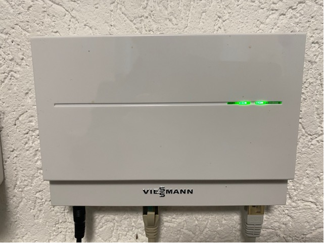

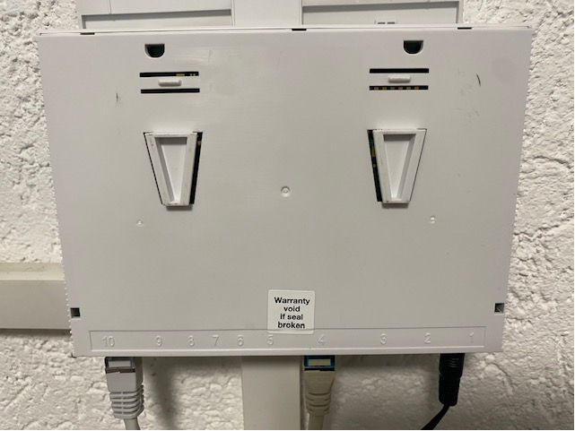

Hallo Chris, ich verstehe, dass ich ein Vitoconnect habe und sende dir die Fotos. Ich kann aber leider keine Herstellnummer finden. Das sind die Informationen, die ich dir geben kann, und laut der Vitotrol App lautet es VT 200 (W01C). Vielen Dank, Nasi.

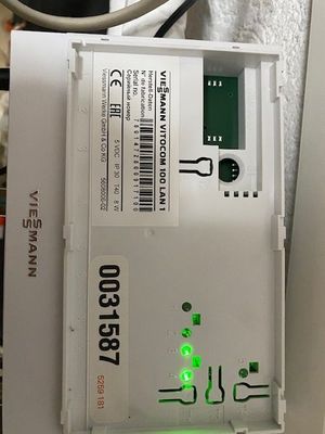

Hallo Chris, ich habe die Herstellernummer für das Vitocom 100 Lan 1 gefunden und schicke dir ein Foto davon. Wie finde ich aber die Anwendungsidentifikationsnummer (ID) für die Registrierung? bei Vicare APP

Hallo Nasi,
hier handelt es sich um eine Vitocom, den Vorgänger des Vitoconnects. Dieses Modul kann nicht mit der ViCare App genutzt werden, du musst die Vitotrol App nehmen.
Dazu benötigst du dann auch keinen QR Code, sondern kannst die Anlage so in der Vitotrol App hinzufügen und registrieren.
