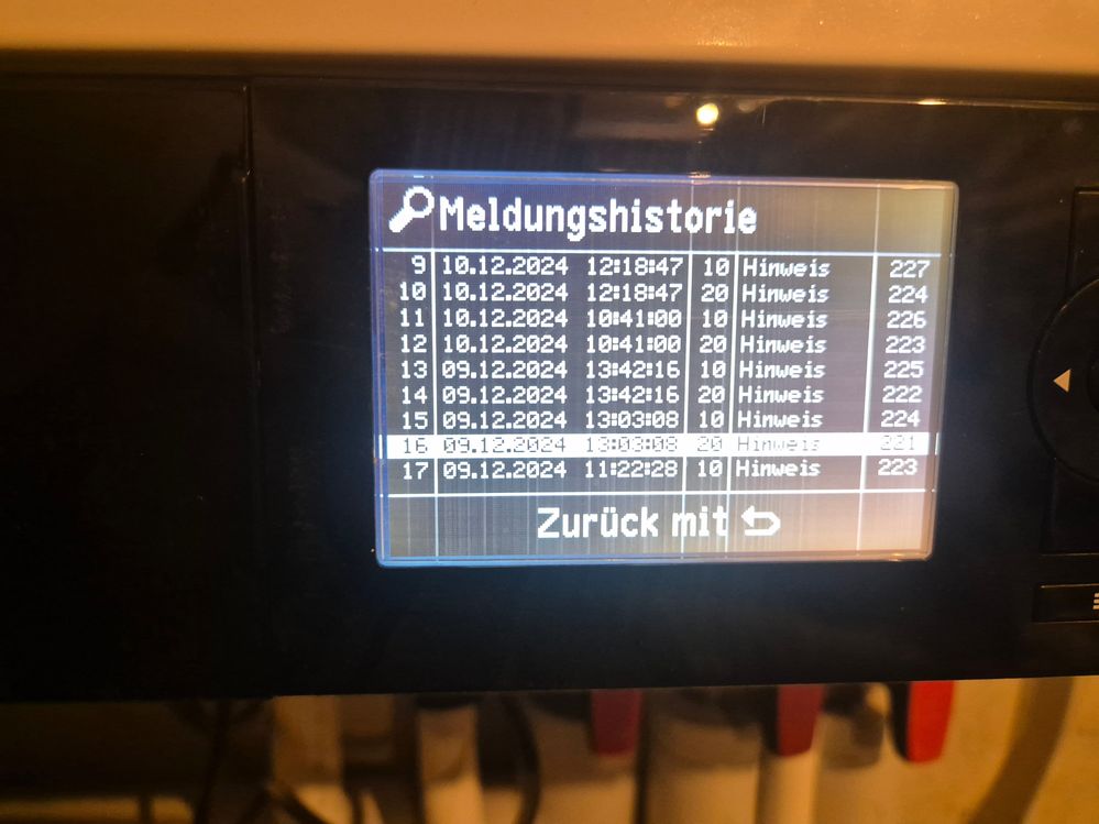

ich hatte die Woche die Störung "A9" anliegen. In den Beiträgen habe ich schon gefunden das es um die Außeneinheit geht.
Allerdings fehlt mir noch die Ursache. Nach einem Neustart läuft die Anlage derzeit wieder.
Im Anhang Fotos aus der Historie.20241211_171300.jpg20241211_172329.jpg20241211_172351.jpg20241211_172359.jpg20241211_172403.jpg

Hallo @PhilDu
Fehler 20 bedeutet, dass der Kondensationsdruck zu hoch ist, d. h. der WP kann die Wärme vom Kondensator im Innengerät nicht abführen.
Möglicherweise sind die Temperaturanforderungen (WW) zu hoch eingestellt, es befindet sich Luft im System, der Systemdruck ist zu niedrig oder es liegt ein Problem mit der Sekundärpumpe vor.
