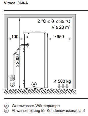

für die Brauchwassererwärmung möchten wir die o.g. WP mit 254 L in unserem Hauswirtschaftsraum installieren. Aktuell herrschen dort im Mittel 26 Grad C mit Verteilern für die Fussbodenheizung, bestehendem (abzulösenden) Brauchwasserbehälter und Standkühlschrank. Der umbaute Raum ist 18,96 Kubikmeter. Der Raum ist unbelüftet, fensterlos und mit einer Standard-Innenraumtür zur Küche abgetrennt. Das Gerät soll im Umluftbetrieb fahren, Durchbrüche/Fortluft-/Zuluftbetrieb ist nicht gewünscht.

das Mindestraumvolumen für die Aufstellung der Vitocal 060-A muss mindestens 20m³ betragen. Dementsprechend darfst du die Wärmepumpe dort nicht aufstellen.

Wenn das Raumvolumen kleiner ist, kann die angegebene Geräteleistung nicht mehr gewährleistet werden. Das betrifft den Umluftbetrieb.
Zudem müssen die Mindestabstände eingehalten werden.

Du kannst die Wärmepumpe alternativ im Umluftbetrieb mit Luftaustritt nach außen (mit Öffnung für Außenluftansaugung) oder direkt im Außenluftbetrieb betreiben.
