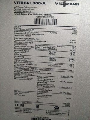

Hallo MK815,
 Das ist die Seriennummer. Vielen Dank das sie sich meinem Problem annehmen.

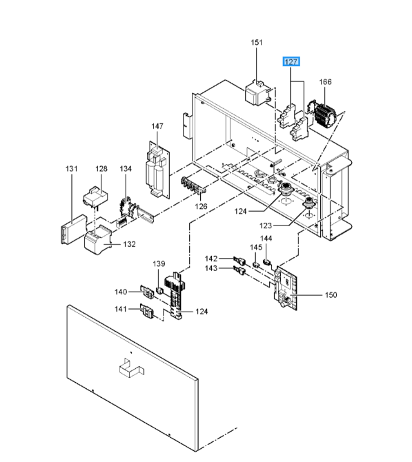

Danke, ich vermute hier erstmal zwei Baustellen. Was den Ventilator betrifft, so sollte hier einmal das Koppelrelais geprüft werden. Wenn der Ventilator dauerhaft läuft und nur stoppt, wenn der Strom zur Außeneinheit weg ist, dann ist dieses vermutlich defekt.
Was die Warmwasserbereitung betrifft, hier solltest du einmal ein Bild von der Anlagenübersicht machen und hier posten. Du gelangst dorthin, indem du die Informationen aufrufst.
Ist dieses Koppelrelais in der Anlage verbaut? Wenn ja habe ich 2 Stück von der Firma Finder die auf einen Sockel aufgesteckt sind. Diese kann ich ja auch messtechnisch überprüfen und gegebenenfalls austauschen kein Problem.
Das Bild mit der Anlagenübersicht kann ich leider erst nächste Woche hochladen da ich im Außendienst arbeiten muss.
Position 127 sind die Koppelrelais. Die Bestellnummer von einem lautet 7829203.

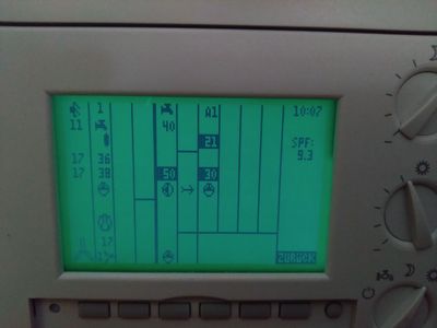

Ich habe die Anlage jetzt seit ca 3 Stunden in Betrieb ich habe in den 3 Stunden Bilder von der Wassertemperatur und von der Anlagenübersicht gemacht siehe unten.
Ich würde das Relais ausschließen da es ja in der Steuerung angezeigt wird das es geschalten werden soll.....?
Danke, läuft denn der Verdichter in der Wärmepumpe?
Kann es nicht an einem defekten Umschaltventil liegen ?
Soll heißen,es wird zwar angezeigt,dass die Anlage auf WW steht,wenn aber das Umschaltventil auf Heizen bleibt,wird die WP immer wieder versuchen,trotzdem WW zu bereiten  . WW hat ja meist Vorrang.

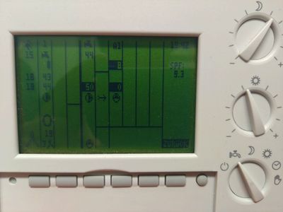

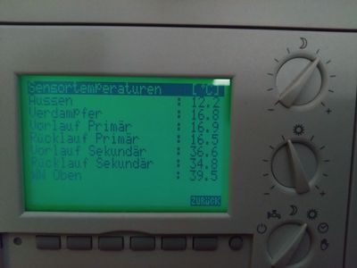

Wenn ich die Anlage auf Winterbetrieb ( Raumbeheizung mit normaler Raumtemperatur) schalte dann gehen auch alle Werte ( Warmwasser , Vorlauf Heitkreis 1) nach oben. So wie es eigentlich sein soll. Was für mich als Laie darauf schließen lässt das der Verdichter läuft. Ich kann mal auf Winterbetrieb schalten und hier ein Bild von den Temperaturen und der Anlagenübersicht rein stellen. Dies kann aber noch einen wenig dauern da alle Temperaturen ziemlich weit unten sind.
Ich habe jetzt die Anlage auf Winterbetrieb geschalten siehe Bilder
Auch hier ist keine wirkliche Temperaturerhöhung zu erkennen. Es ist keine oder kaum eine Differenz zwischen Vor- und Rücklauf vorhanden. Wenn der Verdichter wirklich läuft, bitte prüf, ob du ihn hörst, dann sollte einmal der Kältekreis geprüft werden. Hier könnte es sein, dass das Digital-Scrollventil nicht mehr schließt.
Wenn du ihn nicht hörst, dann muss die Verdichteransteuerung geprüft werden und es könnte sein, dass der EEV-Regler einen Defekt hat.
