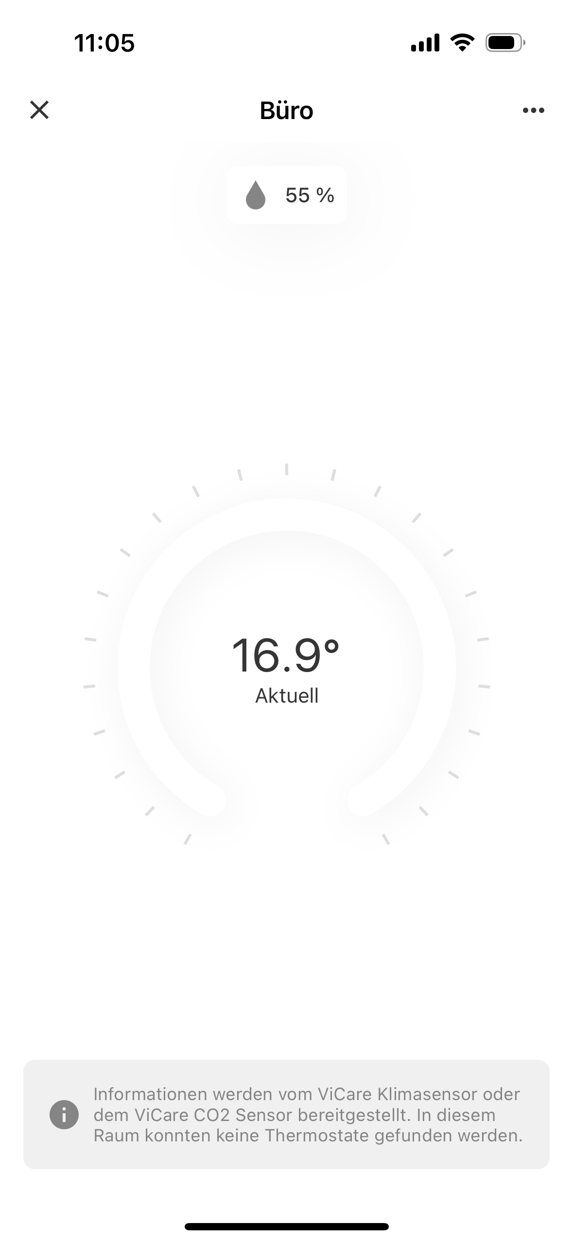

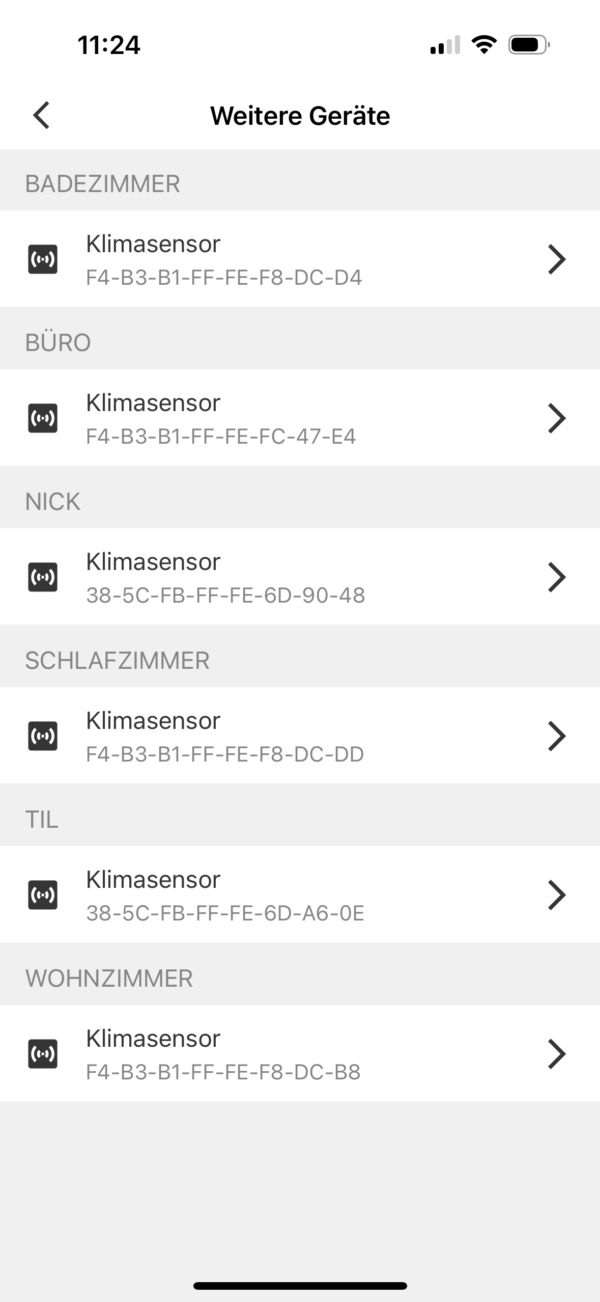

Seit gestern dem 10.02.23 um 14 Uhr sind alle meine Klimasensoren gelöscht worden.
nach erneutem anlernen kann nun aber nicht mehr geheizt werden.
Mein Haus ist ausgekühlt… jetzt habe ich alle Stellventile demontiert um zu heizen.
Bitte dringend beheben und erneutes auftreten vermeiden.
Dass ich davon extrem begeistert bin muss ich wohl nicht erwähnen!

Dann verstehe ich nicht warum in meiner App (IOS) alles weg war.
Hallo Phill,
die Einzelraumsteuerung wurde deaktiviert, wenn dies passiert bekommst du nur noch den Heizkreis und die Warmwasserbereitung angezeigt, keine einzelnen Räume mehr.
War es so, oder waren die Räume ohne Sensoren da und hast du alle Sensoren neu anlernen müssen?
Ich musste alle Sensoren neu anlernen. Dazu zusätzlich auch das Fußbodenthermostat (Steuerung für den Heizkreisverteiler).
