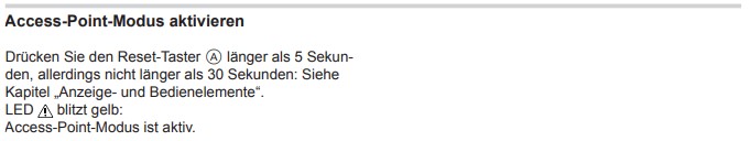

ist denn der Access Point Modus aktiv und wird dir das WLAN des Vitoconnect in den WLAN Einstellungen deines Handys angezeigt?
So sieht es aus.
mir wird im Handy nichts angezeigt

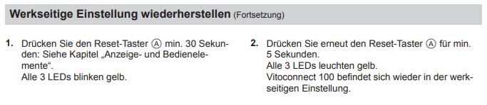

Hallo Manne93,
dann setze den Vitoconnect bitte auf Werkseinstellungen zurück und probiere es im Anschluss erneut
Stelle im Anschluss sicher, dass der Access Point Modus aktiv ist, denn nur dann wird das Vitoconnect WLAN auch angezeigt.
