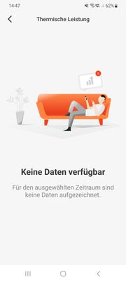

Hallo philippstoehr,
danke für den Screenshot, könntest du noch einen der Thermischen Leistung posten?
Werden dir die entsprechenden Daten in der Energiebilanz an der Anlage direkt angezeigt?
Thermisch ist das Bild identisch.
An der Anlage direkt bekomme ich alles angezeigt.
