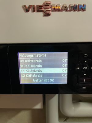

Ich meinte dieses Menu:
Menu-Taste+OK für 4 Sekunden /Diagnis/Kältekreisregler, Meldungen
Da sieht man noch mehr Details. Fehler 07 ist nur ein Sammelfehler für irgendetwas.
Wielang ist denn deine Kältemittelleitung (einfach)? Da ist ein Temperaturabsenkung von 73°C auf 48.8°C vom Kompressoraustritt, Innengeräteintritt zu sehen. Das könnte für sehr viel Druckverlust oder aber auch zu wenig Kühlmittel sprechen. (siehe links oben beim Bild vom Kältekreisregler)
