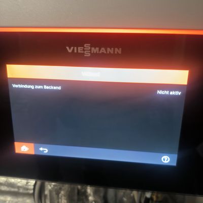

bei mir das Gleiche. Intern gute und stabile Interneterbindunf. Laut App aber keine Verbindung (zum Server?)
Ja das ist korrekt

Es ist jetzt bereits Abend, aber nach wie vor keine Verbindung.
Auch bei mir im Hause scheint alles OK zu sein
Aber du siehst doch das der Dienst nicht verfügbar ist und es ist Sonntag. Deine Anlage läuft auch ohne vicare. Wo ist denn jetzt das Problem genau?
