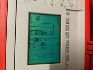

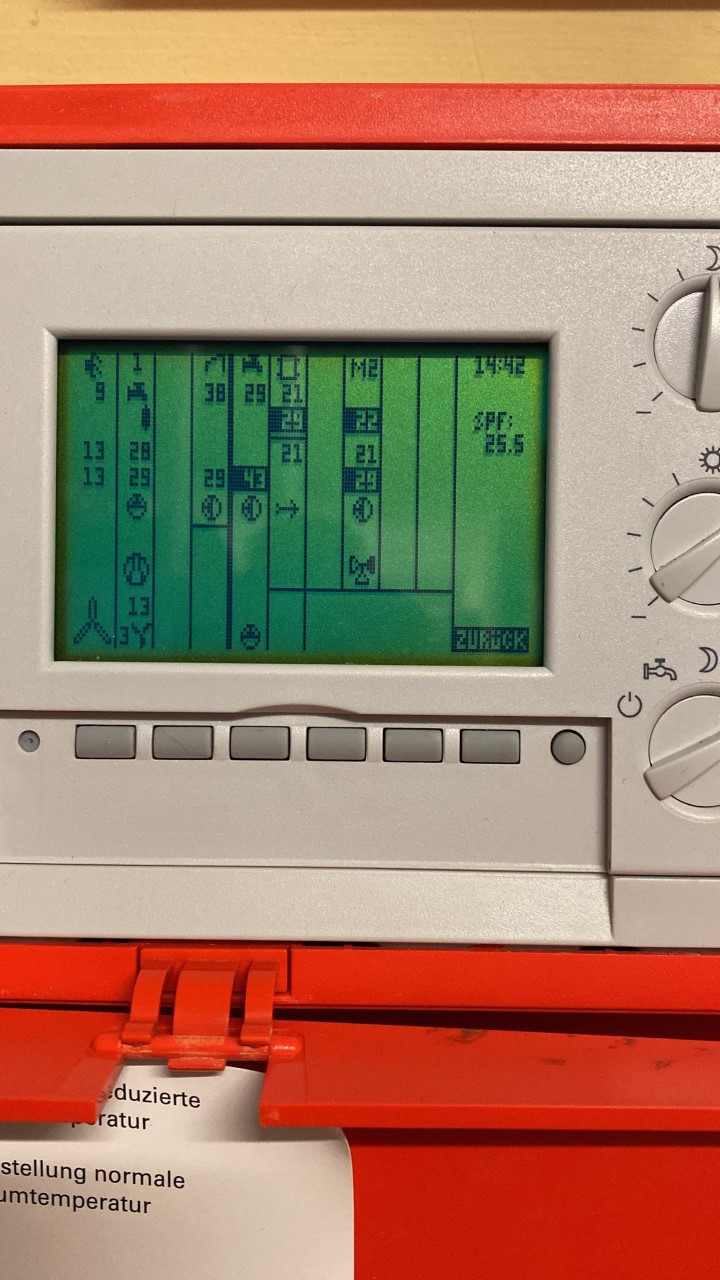

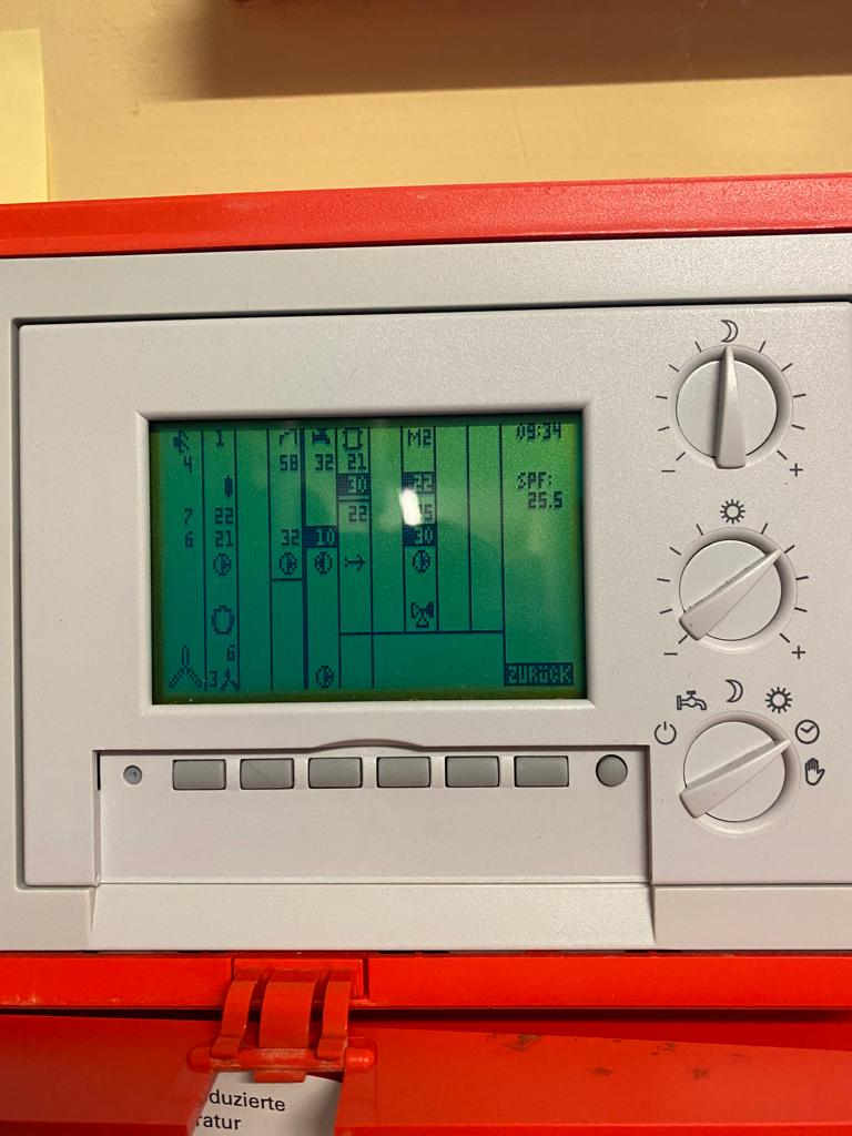

Nochmals ein herzliches Hallo.
Ich habe zwischenzeitlich ein wenig recherchiert und auch viel Zeit hier in der Community verbracht.
Das erste Problem konnte ich durch Anpassung der Neigung auf 0.4 prinzipiell lösen, in den Räumen ist nun angenehm warm. Die Einstellungen habe ich anschließend nocheinmal ein wenig optimiert. Dabei habe ich allerdings ebenfalls beobachtet, dass die Elektroheizung noch mehr lief als zuvor.
Also habe ich gestern Abend die Warmwasserzuheizung durch die Elektroheizung deaktiviert. Im Laufe des heutigen Tages habe ich beobachtet, wie sich die Anlage verhält und ich habe nun den starken Verdacht, dass die Wärmepumpe nicht das tut, was sie eigentlich sollte: Wärme erzeugen.
Auf den Bildern habe ich die Anlagenübersicht jeweils dokumentiert. Einmal gestern Abend, heute am frühen Morgen, dann am Vormittag (während die WW-Aufbereitung nicht lief) und heute Nachmittag.
Weder der Pufferspeicher noch HK erreichen die Soll-Temperaturen und das WW verliert zudem kontinuierlich an Temperatur. Auch ohne die Zusatzheizung sollte die Anlage das im Normalfall doch locker schaffen. Sekundär Vor- und Rücklauf haben auch kontant die selbe Temperatur.
Woran könnte das liegen? Welche Möglichkeiten hätte ich noch, meinen Verdacht zu prüfen?

Hallo Robn90,
man kann es schön sehen auf den Bildern von deinem zweiten Post. Das Wärmepumpe erzeugt keine Leistung. Hier muss der Kältekreis durch einen Kältetechniker geprüft werden. Wenn dein Fachbetrieb keinen Kälteschein hat, kann dieser auch einen Servicetechniker unseres Technischen Dienstes beauftragen.
