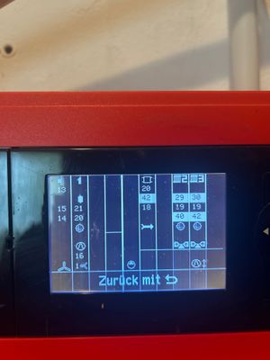

mach bitte mal ein Bild der Anlagenübersicht und stell diese hier ein. Um dorthin zu gelangen, musst du die "?"-Taste für ca. 4 Sek. gedrückt halten.
Danke, die Wärmepumpe sollte den Heizvorgang laut der Übersicht beginnen. Was ich nicht erkennen kann ist, ob sich das Verdichter- und das Ventilatorsymbol in der zweiten Spalte bewegen. Liegt eine Störmeldung an?
In der zweiten Spalte bewegt sich nichts. Nur in den letzten beiden Spalten bewegt sich was und es liegt keine Störung vor

Teste mal, ob die Anlage im Aktorentest läuft. Wichtig ist aber, dass zuerst die Sekundärpumpe und der Ventilator eingeschaltet werden, bevor du den Verdichter aktivierst.
 Ich weiß nicht, ob du erkennen kannst. In der zweiten Spalte dreht sich der Ventilator und in der zweiten Spalte von oben das fünfte Symbol bewegt sich auch
Der Verdichter lässt sich also nicht aktivieren? Das wäre das gelb markierte Symbol, zudem sollte natürlich auch ein Betriebsgeräusch zu vernehmen sein.
Hallo, da bewegt sich leider nichts
Dann empfehle ich dir, dich an deinen Fachbetrieb zu wenden, damit dieser eine Überprüfung durch unseren Technischen Dienst anfordert. Ich vermute, dass die Regler- und Sensorleiterplatte einen Defekt hat. Kann dies aber nicht mit absoluter Gewisseheit sagen.
