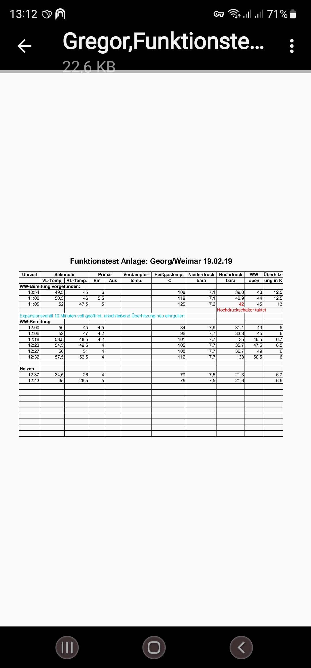

Hallo, vielen Dank für die prompte Rückmeldung. Wir haben aber Angst, dass durch die ganzen Jahre des Taktens auch noch Folgeschäden (Verdichter, Kompressor) oder was da alles so verbaut ist, in Mitleidenschaft gezogen wurde. Das Pendant zur 242 ist ja vermutlich nicht dann die 343? Die Heizungsfirma wo wir damals gekauft haben, haben uns schon Ende 2017 zum Neukauf geraten. Dann sind wir wartungsmäßig noch 2x gewechselt in der Hoffnung, einer hilft uns. Viessmann hat 2x den KD geschickt. Der erste hat gesagt, wir sollen uns mal mit der Anlage mehr beschäftigen und der 2. Kollege hat dann bei nen Folgetermin zumindest mal das Exventil gespült und die Einstellungen optimiert. Im Anhang mal der Bericht vom Techniker. Fakt ist jeden Winter haben wir Angst, dass jetzt endgültig Schluss ist und die permanenten Taktgeräusche teilweise auch in den frühen Morgenstunden sind sehr nervig. Ein Wartungsmitarbeiter hat das mal an der Anlage simuliert und gemeint es sieht aus, als bekommt die Anlage bei der Warmwasserbereitung die Wärme nicht weg. Man sieht dann in der Anlagenübersicht wie die eine Temperatur bis auf 51° hochheizt.
Das was im bericht steht mach ich auch so.
