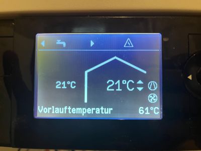

Hallo, ich habe frisch vor 4 Tage die Vitocal 200 A mit Vitotronic 200. Nach der Inbetriebnahme bekomme ich alle 24 Std. die Störung der WP A9 und die WP schaltet sich aus. ICH schalte aus/ein die Einheit, damit wieder läuft und Störung weg geht. Aktuell habe ich nur die WW an, ohne Heizung. WWTemp Soll 43 Grad und WWTemp Soll 46 Grad. WW mit Elektro ist aus. Die Vorlauftemp mit der WP erreicht immer 60 Grad; passt das so? Wie kann ich die Störung lösen? Danke im Voraus

Danke, bitte lies einmal die Meldungshistorie des Kältekreisreglers aus. Dafür musst du die "OK"- und "Menü"-Taste für ca. 4 Sek. gedrückt halten. Anschließend gehst du auf "Diagnose" -> "Kältekreis" -> "Meldungshistorie" und bestätigst dies jeweils mit "OK".
Alle 24 Std. kommt die Störung A9
Die aufgetretenen Meldungen bedeuten, dass die Spannungsversorgung des Inverter und des Verdichters geprüft werden muss.
