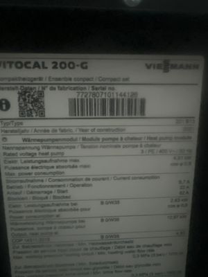

wir besitzen seit letzen Jahr eine vitocal 200 mit der EA1 Steuerung
