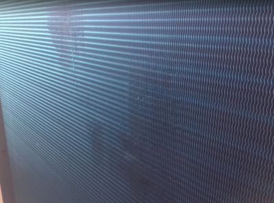

b) Ein Kamm zum Geraderichten von Kühlrippen:
Die Auflösung gibts ab Minute 22 in diesem Viessmann Video
https://youtu.be/uHpXokxwE10?feature=shared
Der sogenannte Lamellenkamm.
Ein perfektes Weihnachtsgeschenk für alle Luft WP Besitzer 🙂
Hallo qwert.
ich weis dass du jetzt eher funktional und nicht designmäßig antworten wirst aber ich möchte dir trotzdem folgendes zeigen.
Der oben gezeigte Edelstahl Lamellenkamm funktioniert zwar perfekt aber er entfernt diese komisch glänzende blaue Schicht. Einen Plastik Kamm kann man eher nicht verwenden weil die Lamellen der 25X eine Zick-Zack Form haben, da passt sich der Edelstahl Kamm gut an:
Gleiches Bild nur von der anderen Seite:
Ja da wäre der Kunststoffkamm schonender für die Beschichtung.
Der wird aber auch die Zacken glätten.
