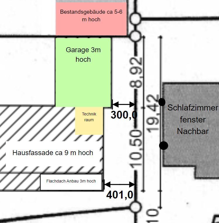

wir planen aktuell einen Neubau (links im unteren Bild) und werden voraussichtlich eine vitocal a250 oder a150 verbauen.
Unser Nachbar macht sich jetzt Sorgen um die Lautstärke der Außeneinheit, da auch sein Schlafzimmerfenster Richtung unseres Technikraumes zeigt.
Ich würde die WP schon gern halbwegs in der Nähe meines Technikraums aufstellen, aber sie soll natürlich nicht die Nachbarn stören. Hier mal die Situation:
Der Abstand des Hauses des Nachbarn zur Grundstücksgrenze beträgt 3m. Sein Schlafzimmer ist im 1. OG.
Richtung Süden (unten) grenzt unser Grundstück an ein Feld an.
Könnt ihr mir eine Empfehlung geben, wo ich die Außeneinheit platzieren kann, sodass der Nachbar weder durch die Kühlfunktion im Sommer noch von der Heizfunktion gestört wird? Auch die Ausblasrichtung wäre dabei wichtig/interessant.

bitte selbst im Schallrechner testen:
https://www.waermepumpe.de/werkzeuge/schallrechner/
vermutlich muss du beim Aufstellungsort die Option mit den +9dB auswählen.
Wen der Abstand zum Nachbarn dann 6m sind, wäre es sehr knapp und wird als "gelb" angezeigt
