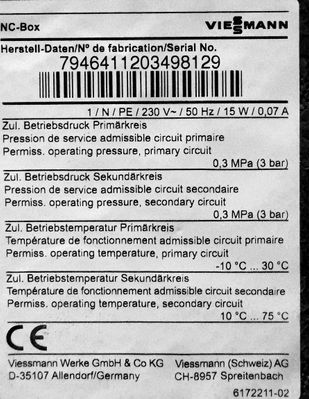

Hallo Ostseefrosch,
teil mir bitte einmal die Seriennummer der NC-Box mit.
muss wohl ne neue software / Codierstecker ?
07347920
ist meine über den fachbetrieb schonmal besorgte kundenvorgangsnzmmer

Weißt du welche Software Version / Codierstecker korrekt wären ?

Nein, ich habe die neuere NC Box. Da sind nur magnetventile  und der Wärmetauscher drinnen keine separaten Pumpen

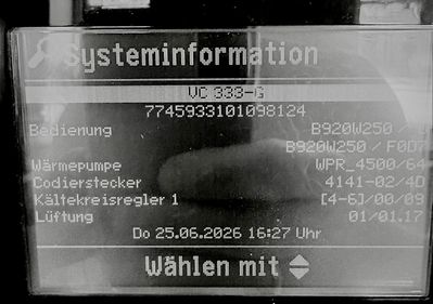

OK, dann ist der Softwarestand deiner Anlage zu alte. Setz dich hierzu mit deinem Fachbetrieb in Verbindung. Dazu muss die Regler- und Sensorleiterplatte ausgetauscht werden.
Ja, siehe oben das hab ich schon angestoßen aber innerhalb der letzten Woche hatte ich da bislang keine Reaktion erhalten und nachdem bie der Erstinstallation dies dem Viessmann Kundendienst Mitarbeiter auch nicht aufgefallen ist, wollte ich daher gerne am liebsten wissen was Stand der Technik ist nicht dass er mich wieder abspeist
Du weißt ja, glaube ich anhand der Seriennummern siehe oben, welcher Software stand dann korrekt Wäre, oder ?
Der aktuelle Stand ist die 4516. Bei einer Bestellung der Regler- und Sensorleiterplatte wird dieser auch ausgeliefert. Die Bestellnummer lautet 7894956.
