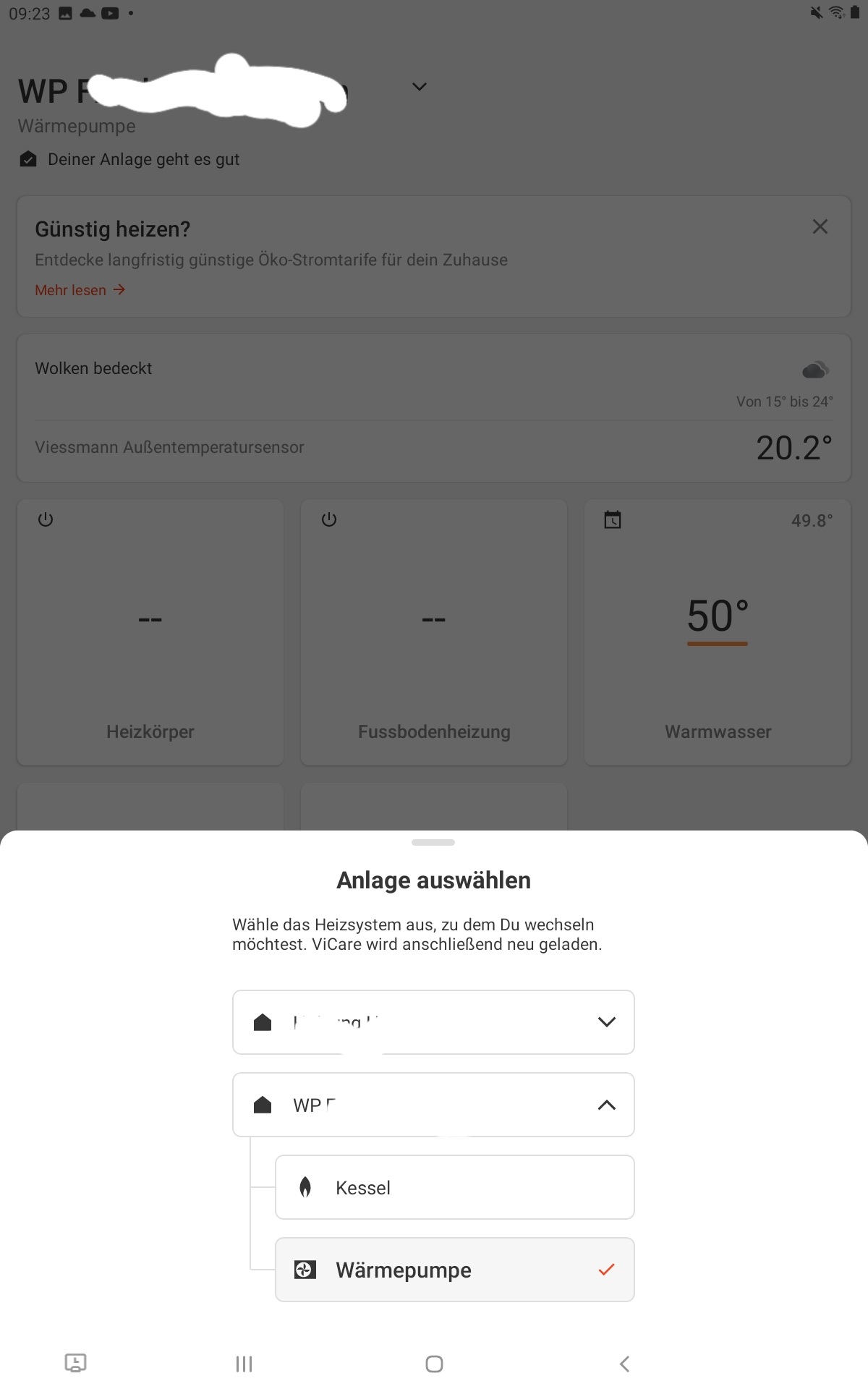

Das ist die normale Ansicht. Die Komonenten einer Anlage werden getrennt angezeigt.
Ich habe insgesamt zwei Anlagen registriert. Eine davon ist auch eine Hybridlösung.
Siehe Screenshot.
