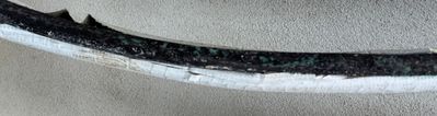

Hallo, an unserer Wärmepumpe sind die Kupferrohre zwischen Innen- und Außeneinheit der nach ca. 6 Jahren undicht geworden. Sie waren unterirdisch in einem Leerohr verlegt, das wie sich jetzt herausgestellt hat, wohl seit einiger Zeit mit Wasser geflutet war. Wir haben es geschafft die ca. 15 m langen Kupferrohre herauszuziehen und haben grüne und schwarz korrodierte Bereiche über > 5m Länge gefunden.

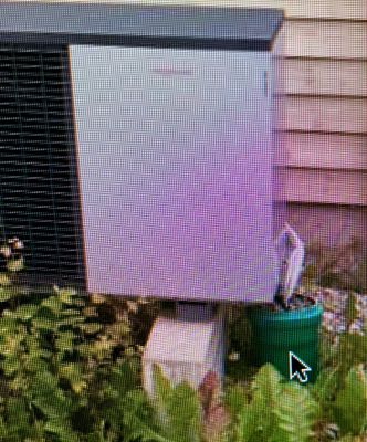

Das Leerrohr ist vermutlich ein PE- Schutzrohr glattwandig und hat einen Innendurchmesser von ca. 150 mm.. Foto anbei mit der versenkten Pressdichtung kurz nach Einbau..
Die Kupferrohre haben 10 und 16 mm mit Isolierung s. Foto unten).
Durch diese Leitung fließt aber kein Wasser. Es ist also anzunehmen,dass die Korrosion durch eine undichte Pressverbindung hervorgerufen wurde.

Ich sehe auch nur dein KG 2000 Rohr und dort sehe ich keine Abdichtung, wie oben qwert089 gezeigt hat. Damit kann natürlich Regenwasser usw. in dieses Rohr eindringen.
Nein, so eine Manschette wurde nicht verwendet. Es wurde nur der Oressring verwendet, der bei dem Foto oben leider nur etwas unscharf zu erkennen ist.

Ja, durch die Dichtung sind vorher die Kältemittelleitungen gegangen. Bild von außen noch einmal unten mit der gleichen Abdichtung. Ich gehe davon aus, dass durch die Dichtung außen Regenwasser ins Leerrohr eindringen konnte.
