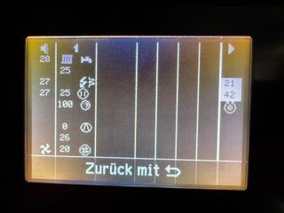

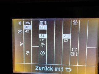

Hallo Gerd,
mach bitte mal ein Bild von jeder Seite der Anlagenübersicht, wenn die Wärmepumpe nicht kühlt, es deiner Meinung aber tun sollte. Du gelangst dorthin, indem du die "?"-Taste für ca. 4 Sek. gedrückt hältst.

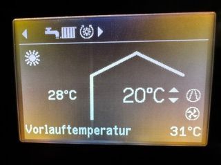

ich hoffe die Bilder sind aussagekräftig, da ich nachdem ich meine Frage gestellt habe die Wärmepumpe auf "nur Wasser" umgestellt habe. Die Bilder entstanden jedoch unmittelbar nach dem einschalten des Zustandes "Wasser, Heizen und Kühlen". Dabei ist mir aufgefallen, dass die Pumpe sofort wieder zu Heizen begonnen hat (siehe drittes Bild)
Hast du eine Erklärung dafür?
LG
Gerd
Sind die drei Bilder vom selben Zeitraum? Auf dem Startbildschirm liegt die Sekundärvorlauftemperatur bei 31°C und der Verdichter wird als aktiv angezeigt. In der Anlagenübersicht hat die Sekundärtemperatur 25°C und der Kühlbetrieb ist aktiv. Der Ventilator läuft bereits, nur der Verdichter ist noch nicht aktiv, sollte aber vermutlich kurz danach dazu kommen.
Die Bilder sind innerhalb kurzer Zeit (1+2 um 15.52 Uhr und 3. um 15.54 Uhr) entstanden. Die ersten beiden direkt hintereinander und das dritte als ich bemerkte, dass die Vitocal zu heizen begonnen hat.
Ich kann mir keinen Reim darauf machen
LG
Gerd

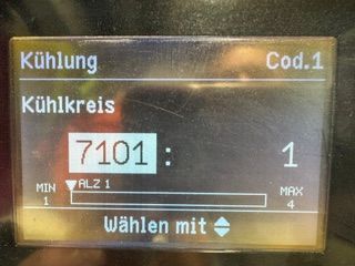

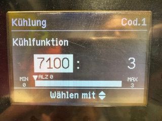

Dann ist es das was ich in den Bildern der Anlagenübersicht gesehen habe, dass die Verdichter kurz vor dem Start war. In dem Moment sollte die Kältekreisumkehr über das interne 4-Wegeventil des Kältekreises dafür sorgen, das gekühlt wird. Kontrolliere bitte einmal die Einstellungen der Parameter 7100, 7101 sowie 71FE und teil mir die Einstellungen mit.
zu erst vielen Dank für deine schnellen Antworten. Ich habe die gewünschten Infos auf Bilder festgehalten:
Ich würde gerne wissen, was da so vor sich geht 😉
LG
Gerd
Die Einstellungen passen, in dem Fall muss einmal der Kältekreis, insbesondere das 4-Wege-Umschaltventil durch einen Kältetechniker geprüft werden. Ich gehe davon aus, dass dieses nicht korrekt arbeitet. Setz dich hierzu am besten mit der für dich zuständigen Niederlassung in Österreich in Verbindung.
