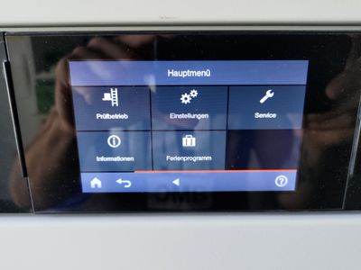

Im Menü finde ich zwei Herstellernummern.
Herstellernummer Heizkessel
7570952901025114
Herstellernummer Regelung
7661464901066116
Benötigt wird die Herstellnummer des RF-Moduls, welche im Menü Internet/ WLAN zu finden ist.
Leider finde ich diesen Menüpunkt
Das ist also ein Gerät ohne "WLAN inside".
Um die Anlage registrieren und via App steuern zu können, benötigst du eine Vitoconnect.
Das heißt jetzt was genau? Bin da technisch leider nicht gut
Das bedeutet, dass du eine Vitoconnect benötigst.
Auf dieser findest du dann auch den für die Registrierung benötigten QR-Codeaufkleber.
