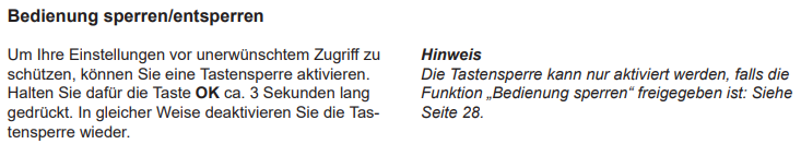

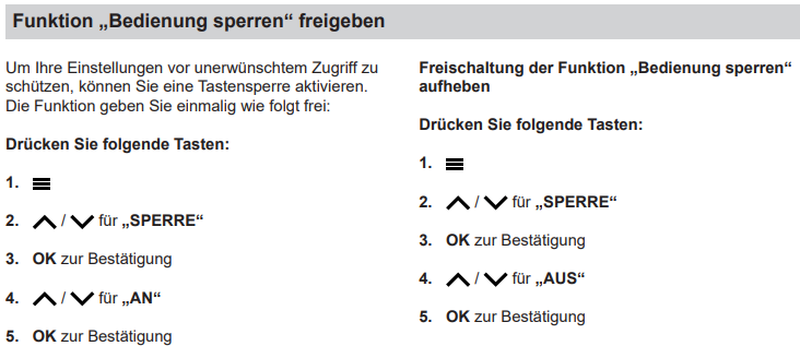

Es kann für die Vitotrol 100-EH eine Tastensperre aktiviert werden.
