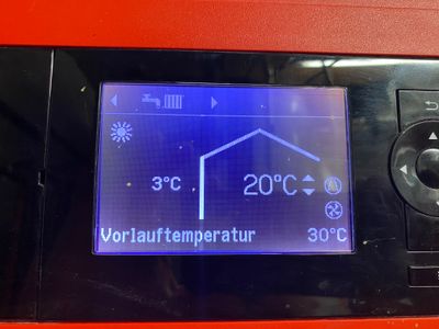

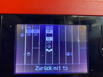

Hallo Floh…
habe gerade paar Bilder gemacht…
kaltes Duschwasser…gestern Abend 56Grad im Speicher heute Früh kalt…
vielleicht kann man was rauslesen
Und ne halbe Std.später habe ich nochmal paar Bilder gemacht…
    die WP hat nur ne Vorlauftemperatur von 30Grad

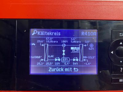

Hallo Floh,
was denkst was könnte net stimmen laut Kaeltekreisbild?
Die Überhitzungsregelung passt nicht. Das kann aber verschiedene Ursachen haben. Ich würde mich auch freuen, wenn du uns hier dazu auf dem Laufenden hältst.
