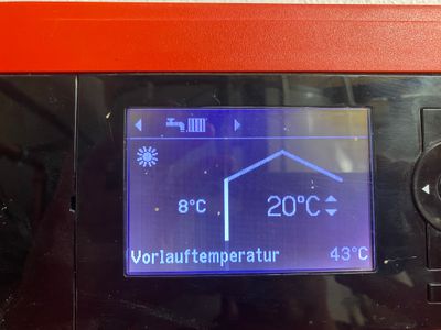

Mach doch mal ein Bild von jeder Seite der Anlagenübersicht, wenn sich der Speicher so stark abgekühlt hat,m aber nachheizen müsste. Du gelangst dorthin, indem du die "?"-Taste für ca. 4 Sek. gedrückt hältst.
Hallo Floh…
kannst Du aus diesen Bildern was rauslesen?

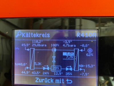

Bei dem Bild sollte der Verdichter laufen. Wenn er es nicht tut, muss die Ansteuerspannung zum EEV-Regler bzw. zum Verdichterschütz geprüft werden.
Über die Regelung funktioniert es nicht, nur den Durchlauferhitzer laufen zu lassen, wenn PV-Strom vorhanden ist. Ohne dass der Verdichter mit anläuft, wird es nicht funktionieren.
Welches Symbol hat der Verdichter?
Lauft dieser Verdichter nicht?

Sorry, der Verdichter läuft. Das ist an der Temperaturerhöhung um 5K zu sehen. Du hattest geschrieben, dass deine Anlage nicht nachheizt, obwohl 53°C Soll-Temperatur vorliegt und die Ist-Temperatur 30°C beträgt. Das liegt in dem Fall aber nicht vor. Den zustand des nicht nachheizens, obwohl es gehen müsste solltest du dokumentieren.

siehst Du was am Kältekreis?
Auf dem Bild ist zu sehen, dass sich die Anlage gerade in der Abtauung befindet. Dabei wird Wärme aus dem Heizsystem entzogen. Besser wäre noch ein Bild von jeder Seite der Anlagenübersicht und wenn keine Abtauung stattfindet. Ansonsten ist es für mich nicht möglich eine Ursache bzw. Erklärung herauszufinden.
