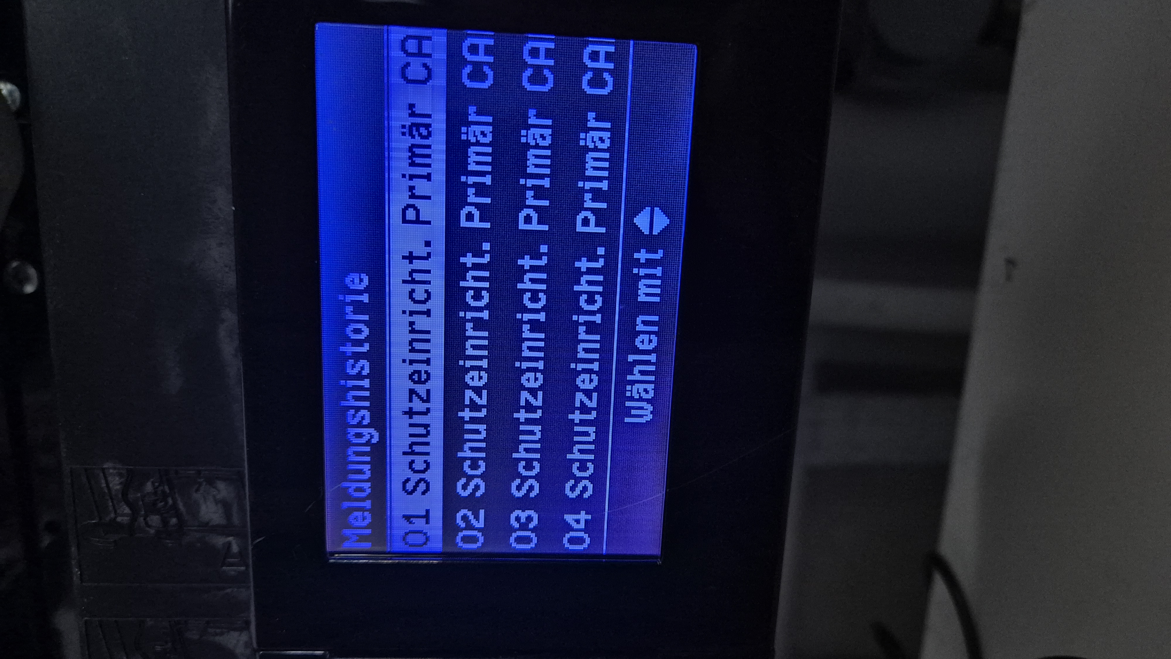

Danke, lies jetzt bitte einmal die Meldungshistorie des Kältekreisreglers aus. Dafür musst du die "OK"- und "Menü"-Taste für ca. 4 Sek. gedrückt halten. Anschließend gehst du auf "Diagnose" -> "Kältekreis" -> "Meldungshistorie" und bestätigst dies jeweils mit "OK".

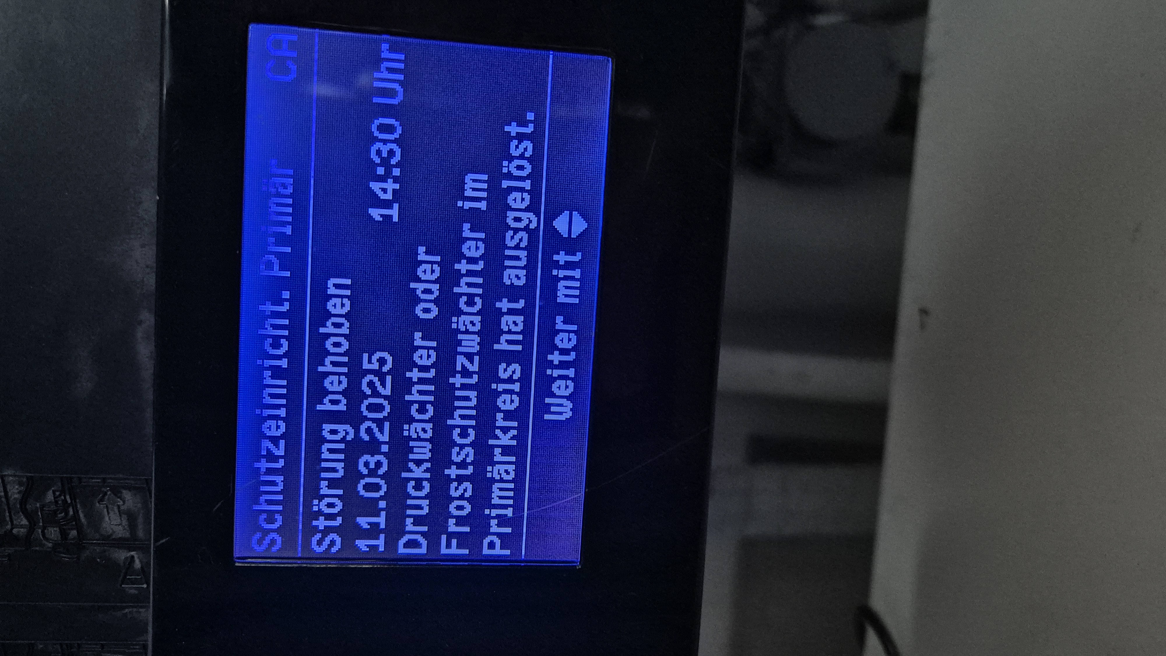

OK und welcher Meldungscode wurde bei deiner Wärmepumpe vorne auf der Startseite angezeigt?
Melde code kann ich nicht sagen ich hatte vor ein paar wochen eine Störungsmeldung, die war dann beim wieder Einschalten weg. Jetzt schaue ich in die Meldehistorie immer rein
und sehe diese Fehler Meldungen ?
War so ein Dreieck?
Dann schau bitte mal noch in die normale Meldungshistorie in der Serviceebene, welcher Fehler dort hinterlegt ist.
Seit dem 11.03 keine Meldung davor aber 08.03. 09.03. 10.03 ?
