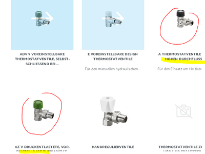

Bei einer WP fließt 2-3 mal so viel Wasser durch die Heizkörper als bei einer konventionellen Heizung.
Dafür gibt es spezielle Ventile.
Siehst du auf der Rechnung welche das sind?
