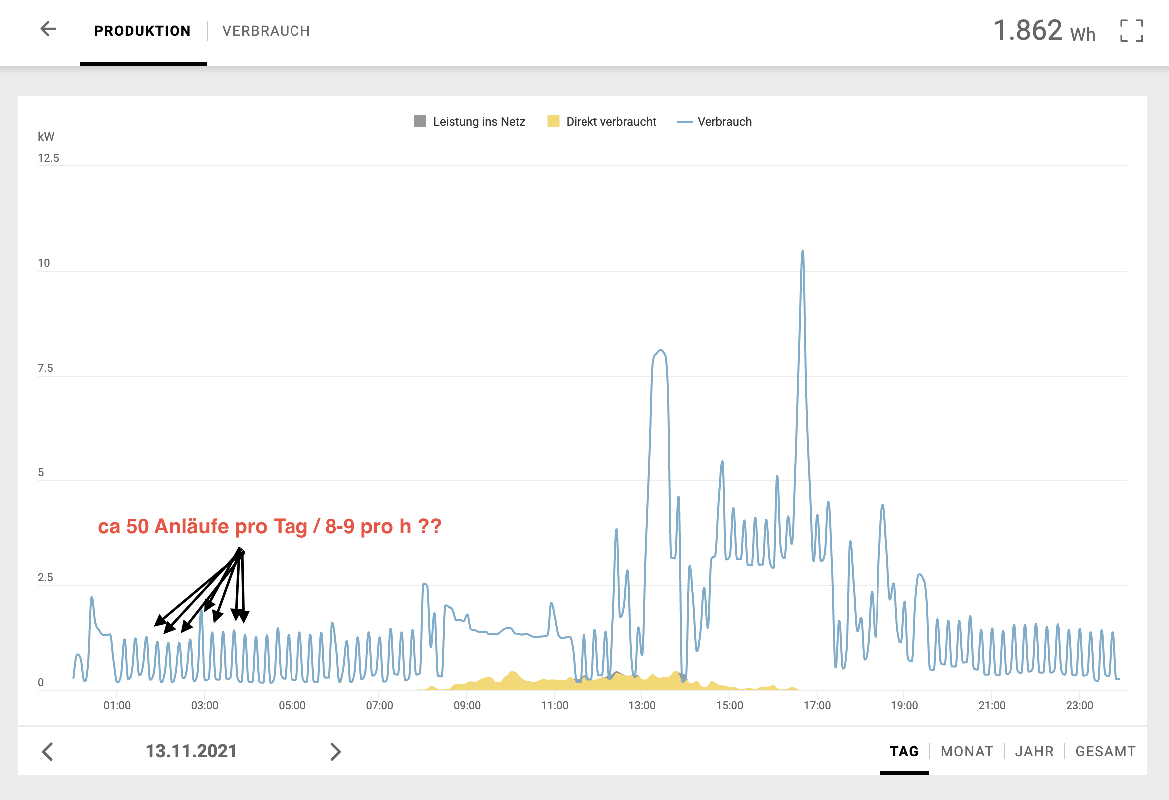

wir haben in unserem Neubau (vergleichbar mit KfW 40, 180qm) die WP Vitocal 200-A mit 46 L Heizwasserpufferspeicher. Mir kam letztes Jahr der Stromverbrauch sehr hoch vor, deshalb habe ich letzten Winter nach einschlägigen Anleitungen eine Anpassung der Heizkennlinie vorgenommen.
Die Vorlauftemperaturen konnten dadurch schon mal massiv gesenkt werden (von Neigung 0,6 auf 0,3 und 2K auf  -1K). 6 von 11 Raumthermostaten sind nun ständig vollständig geöffnet, die restlichen Räume sind wenig genutzt und haben teils nur 18-20 Grad. Bei einigen vollständig geöffneten RT musste ich im Verteilerkasten der FBH natürlich den Volumenstrom deutlich reduzieren, meistens auf ca. 1L/Min.
Nun kann ich aber eine extreme Taktung meiner WP feststellen, siehe angehängtes Bild. Teils 10 pro Stunde bis zu 50x pro Tag. Das kann doch nicht gut gehen? Hält die WP das auf Dauer aus?
Gerade im Bereich um die +2 bis  -2 Grad nachts fängt sie oft nach 24 Uhr an so schnell zu takten. Die Heizkreise sind ja ausreichend viele geöffnet... Muss ich das so hin nehmen oder kann ich noch sinnvoll etwas verändern?

Das Takten kommt daher das ein Vorlaufsoll Wert erreicht werden soll der je nachdem wie die Heizkennline eingestellt hoch sein kein... nun würde ich schätzen das deine Rücklauftemperaturen sehr gering sind und der Volumenstrom ist entweder sehr gering oder dein überströmventil löst sehr früh aus.
Bitte sag uns mal deine Einstellung vom Überströmventil oder mach eine Foto.
Und schließt du evtl. ab 19,30 Uhr irgendwelche Raumthermostate welche dann ab 07,00 Uhr wieder öffnen? oder hast du hier eine reduzierte Raumtemperatur eingeben???

Hallo Zusammen und vielen Dank für die zahlreichen Antworten!
Da bin ich froh in meiner Meinung bestätigt zu sein, dass das einfach zu viele Taktungen sind...
Ich bin noch mal alle Flowmeter durchgegangen, habe addiert und verglichen, was genau meine WP (Wir haben die 201.A10 mit 9KW) für einen Mindestvolumenstrom braucht.
Siehe da, der war viel zu gering. Wahrscheinlich bin ich in der Tabelle mal verrutscht, da stehen mehrere Typen hintereinander. Meine braucht 1400 L/h. Finde ich überdimensioniert, aber nun ist sie schon eingebaut...
Zusammen kam ich auf nicht mal 1000L/h. Das habe ich nun an den Flowmeter korrigiert. Wahrscheinlich sterben wir morgen alle den Hitzetod. Aber dann kann ich die Heizkurve erneut den Winter über einstellen und mit Sicherheit noch mal nach unten korrigieren.
Damit hätte @dlfe Recht, dass der Volumenstrom einfach zu gering war. (PS: nein, keine red. Raumtemp. oder anderes, was dort abschaltet... ich weiß auch nicht, warum das gerade um die Uhrzeit passiert....)
