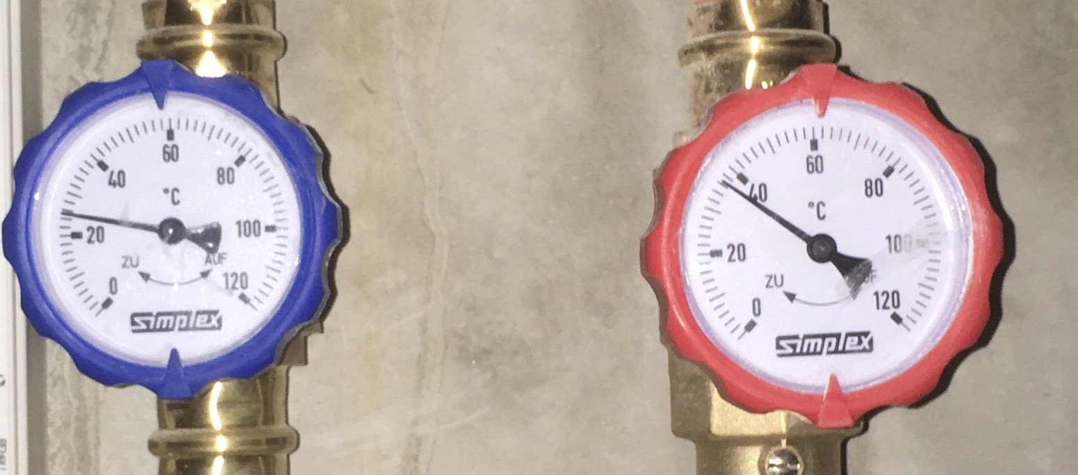

Hallo liebe Experten, meine Vitocal 201.A07 befindet sich seit 4 Tagen im Estrich Programm und läuft über den Baustrom. Bisher 115 Verdichterstarts bei 26 Stunden Laufleistung ca.300 kwh verbraucht. Fehlermeldung habe ich bisher keine bekommen. Mir gehts nur darum , ob alles soweit ok ist. Ich haben einen 200 Liter Pufferspeicher als Hydraulische Weiche und nen 300 Liter Warmwasserspeicher. Während der Verdichter läuft sollte doch bei einer Hydraulische Weiche folgendes gelten: Die Volumenströme an der Weiche sind korrekt eingestellt, wenn die Temperaturen von WP-Vorlauf und Heizkreis-Vorlauf gleich sind, und die Temperaturen von WP-Rücklauf und Heizkreis-Rücklauf gleich sind. Wenn ich mein Vorlauf von Rücklauf abschaue sind beide doch ziemlich weit auseinander (siehe Bild) während der Verdichter läuft oder verstehe ich etwas falsch an der Funktion der Hydraulischen Weiche?Müssen beide Werte während der Verdichter der Wärmepumpe läuft immer gleich sein?
Bisher verläuft es so beim Estrichprogramm. Die Wärmepumpe fährt hoch auf eine Vorlauftemperazur von z.B. 38 Grad. Die Vorlauftemperatur gemäß Temperarursensoren beträgt dann im Sekundärkreis 37 und im Rücklauf 27. Sind im Pufferspeicher nur noch ca. 31 Grad erreicht springt die Wärmepumpe wieder an. Ist dies normal im Estrichprogramm, weil ja alles über den Bauström läuft und ich auch keine Heizkennlinie einstellen kann...Über ne kurze Rückmeldung würde ich mich sehr freuen...

es kommt immer darauf an, wo der Puffersensor sitzt. Ist er weiter unten im Speicher, dann ist die Differenz zur Sekundär-Vorlauftemperatur selbstverständlich höher, als wenn er oben im Speicher sitzen würde.

Hallo Florian, erstmal danke für dein Feedback und deine Informationen. Ich werde so vorgehen wie du es geschrieben hast. Mein Pufferspeichersensor sitzt ziemlich weit oben (siehe Bild). Müsste dann die Differenz Vorlauftemperatur Wärmepumpe zum Pufferspeicher nicht viel geringer sein? zur Zeit sind es ca. 4-5 Grad Abweichung. Die Heizungsrohre im Keller sind noch nicht gedämmt und erhalten in 2 Wochen ihre Dämmung. Warmwasserspeicher ist noch nicht aktiv und der Rücklauf vom Warmwasserspeicher geht dann auch noch in den Pufferspeicher. kann die Differenz dadurch sinken? Passen die Werte von meinem Betriebstagebuch und Kältekreis eigentlich? da meine Wärmepumpe im Keller steht und an der Ein-und Ausblasseite noch Wetterschutzgitter befestigt sind frage ich mich ob dann auch genug Luft angezogen wird im Keller. Kann ich dies irgendwo im Menü nachschauen ob der Einsaugstrom soweit passt? Lg

Nicht isolierte Rohrleitungen können selbstverständlich dazu führen, dass die Differenz größer wird. Ob die Wärmepumpe genügen Luft anzieht, kannst du nirgends direkt prüfen. Dies würde sich nur im Kältekreisbetrieb niederschlagen. Dann würde es öfter zu Vereisungen und Niederdruckmeldungen kommen.
