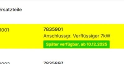

Sorry meinte den Plattenwärmetauscher in der Inneneinheit. Leider kann Viessmann mir keine Lieferzeit geben... Bestellung war Mitte November... traurig...
Auch im Viessmann Zentrallager wird er als verfügbar angezeigt.
Habe ich am Freitag schon angefragt, die Dame meinte,  sie könnte es nicht bestätigen,  dass 6 Stück ab Lager lieferbar wären...
 Laut Heizungsbauer... nicht vorrätig.... Lieferzeit kann nicht gesagt werden...

Der Sreenhot vom HB stammt aus dem VM  Ersatzteil Portal.
Genau dort wurde er heute Vormittag als verfügbar angezeigt.
Trotzdem würde ich mir ein Angebot vom lokalen Kälteanlagenbauer holen.
Ich würde trotzdem nächste Woche,  meinen Heizungsbauer, den Link schicken und ihm bitten dort anzufragen. 🙂
