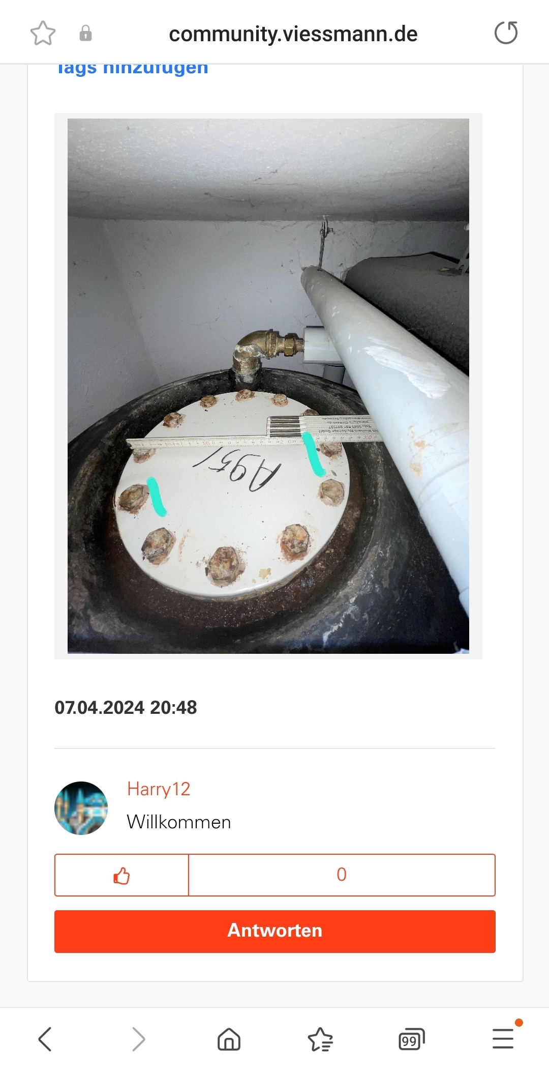

Bei meinem Brauchwasserspeicher Typ Rudocell SWP mit 300 Liter (Hersteller nr. 7219129) ist die obere Flanschdichtung scheinbar undicht.
Zumindest steht öfter ein wenig Wasser zwischen Isolierschale und Speicher dass ich dann mit einen Schwamm trockne da es sonst unter dem Speicher raus kommt. Den oberen Abschluss fürs WW kann ich als Ursache ausschließen.
Ich war schon glücklich als ich sah dass Viessmann den Speicher noch immer im Sortiment hat. Und auch eine Dichtung dafür ist lieferbar.
Aber beim Messen des Flanschs stellte ich fest dass die Masse nicht passen. Der Deckel meines Speichers hat einen Außen-Durchmesser von 280 mm, die Dichtung müsste also etwa 220x280x3 mm sein mir ebenfalls 12 Bohrungen.
Ist eine Dichtung mit diesem Maß lieferbar?

Diesen Speicher habe ich mit Suche nach“Rudocell“ gar nicht gefunden. Aber leider passen die Maße der Dichtung nicht.
Ich schick mal ein Bild mit.
Eventuell liegt das Problem mit den falschen Maßen am Alter des Speichers. Er ist Baujahr 1986!

Das sind die Ersatzteile für den Speicher
Die Dichtung sitzt im innen Bereich der schrauben.

Übriges wurde das Foto mit Weitwinkel aufgenommen, der Zollstock liegt in der Mitte des Deckels der 28 cm misst

Die dichtung ist nicht unter dem ganzen Deckel
Schau dir das mal an
Ich gehe davon aus dein Speicher ist defekt nicht die Dichtung
Danke für den Link und deine Einschätzung der Lage!
Ich werde es aber dennoch mal mit dem Tausch der Dichtung versuchen. In ein paar Jahren muss ich die Heizung eh und je modernisieren. Bis dahin möchte ich den Speicher noch nutzen (falls ich überhaupt die Dichtung geliefert bekomme).
Und ja, dass die Dichtung kleiner als der Deckel ist und innerhalb liegt war mir nicht klar. Hab als Laie da nicht den totale Durchblick😜
Aber danke nochmal für deine Hilfe!!
