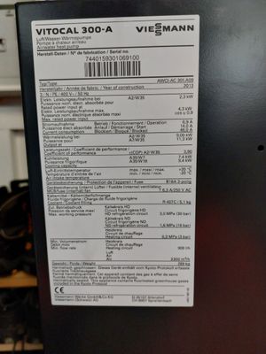

Wenn man schon fragt sollte man auch Fakten schaffen
Herstellernummer, Fehler usw .

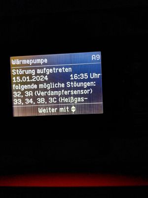

Hallo Christian797,

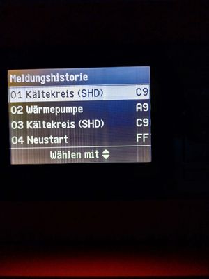

A9 ist eine Sammelstörmeldung, die in dem Fall aufgrund von C9 aufgetreten ist. FF kommt, weil die Regelung aus- und wieder eingeschaltet wurde. Wenn nicht noch andere Störmeldungen vorhanden sind, sollten einmal die Sekundärtemperaturen im laufenden Betrieb beobachtet werden. Dies kannst du in der Anlagenübersicht einsehen. Du gelangst dorthin, indem du auf Diagnose und dann Anlagenübersicht gehst. Alternativ kannst du auch die "?"-Taste für ca. 4 Sek. gedrückt halten. Taucht die Meldung nur in der Warmwasserbereitung, nur im Heizbetrieb oder in beiden Betriebsarten auf?
die Fehlermeldungen treten hauptsächlich beim Heizen für die Fußbodenheizung auf. Irgendwie hab ich das Gefühl, dass ein Ventil nicht aufgeht oder ein Temperatursensor nicht richtig funktioniert.
Die Warmwasseraufbereitung funktioniert. Heute früh heizte die WP von 42° auf 46° und dann den Rest elektrisch bis auf 48° (mein eingestellter Wert). Erst beim umschalten auf die Fußbodenheizung schafft sie das Anlaufen nicht. Schaltet dann ständig ein und wieder aus und pendelt dann zwischen 27° und 29°
Christian
Du meinst, der Verdichter startet immer wieder neu? In dem Fall sollte die Verdichteransteuerung geprüft werden. Ggf. kann der EEV-Regler defekt sein. Dieser sollte aber nicht auf Verdacht getauscht werden, da sich dies prüfen lässt, ob er wirklich defekt ist.
