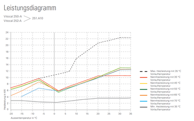

Ist die Vitocal 250 A10 die richtige Wahl? Grob überschlagen möchte ich gerne vermeiden, dass wenn alle 20 Heizköper mit einer Vorlauf Temperatur von 40-50 Grad arbeiten, womöglich ein zu hoher Temperatur Bivalenz Punkt entsteht wo unverhältnismäßig oft der Heizstab hinzugeschaltet wird.
Auch kann ich nirgends ein Leistungsdiagram der Vitocal 250 A10 finden )auch nicht in den technischen Daten) welches hierfür herangenommen werden könnte?

Hier das Diagramm:
die A10 dürfte bei dem Verbrauch ganz gut passen.
Vielen Dank! Aber ist es nicht das Diagramm für die 251 anstelle der 250?
LG
schau es dir selbst an:
das ist schon richtig so. Hier nochmal ein anderes Bild:
