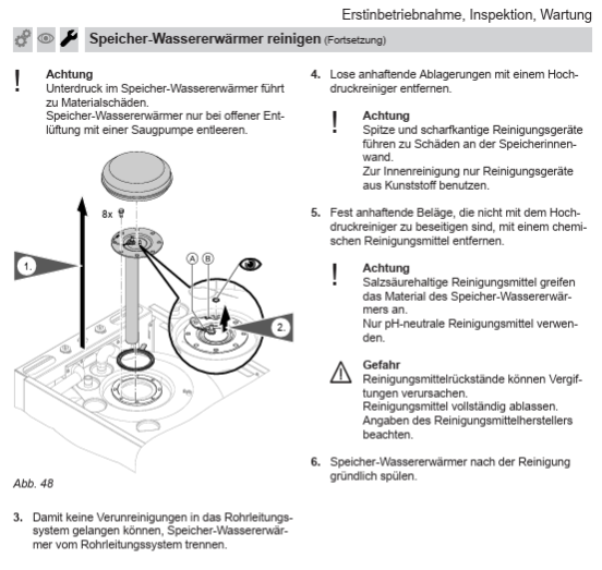

Wie wird bei den Kompaktgeräten die Reinigung realisiert?
Beim separaten WW-Speicher hat man ja eine Reinigungungsöffnung, die fehlt ja bei den Kompakten.
Hallo @Dieter2025-
Die Reinigungsöffnung mit Flansch befindet sich oben am WW-Speicher. Im Anhang finden Sie eine Installations- und Wartungsanleitung.
