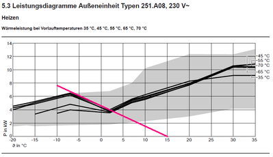

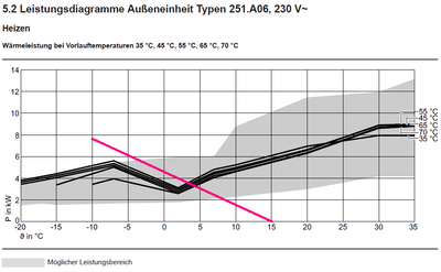

Ok, demnach hat das Gebäude eine Heizlast von 7,5kW bei der Normauslegungstemperatur (NAT). Diese kenne ich für deinen Wohnort nicht, aber es sind sicher um die -10°C. Das Kennlinienendiagramm der A06 lässt erkennen, dass deren Leistung bei Außentemperaturen <-3°C nicht mehr ausreicht, um den Heizbedarf zu decken. Dazu braucht sie dann den Zusatzheizer.
Dabei ist noch keine Reserve für die WW-Bereitung eingerechnet.
Wie schon bei anderen Betreibern ist nicht nachzuvollziehen, wieso dir nicht die A08 verbaut worden ist. Die A06 ist eine in der Leistung limitierte A08 und ansonsten völlig baugleich. Sie kann auch genauso weit nach unten modulieren, bräuchte aber erst ab etwa -7°C die Unterstützung vom Zusatzheizer.
Liegt die NAT deutlich niedriger als -10°C, käme sogar die A10 ins Spiel, wobei diese eine limitierte A13 ist und nicht so weit nach unten modulieren kann wie die A08. Außerdem ist sie größer und teurer.
Die Vermutung vom VM-Techniker, dass die Anlage unterdimensioniert ist, lässt sich durchaus nachvollziehen.
