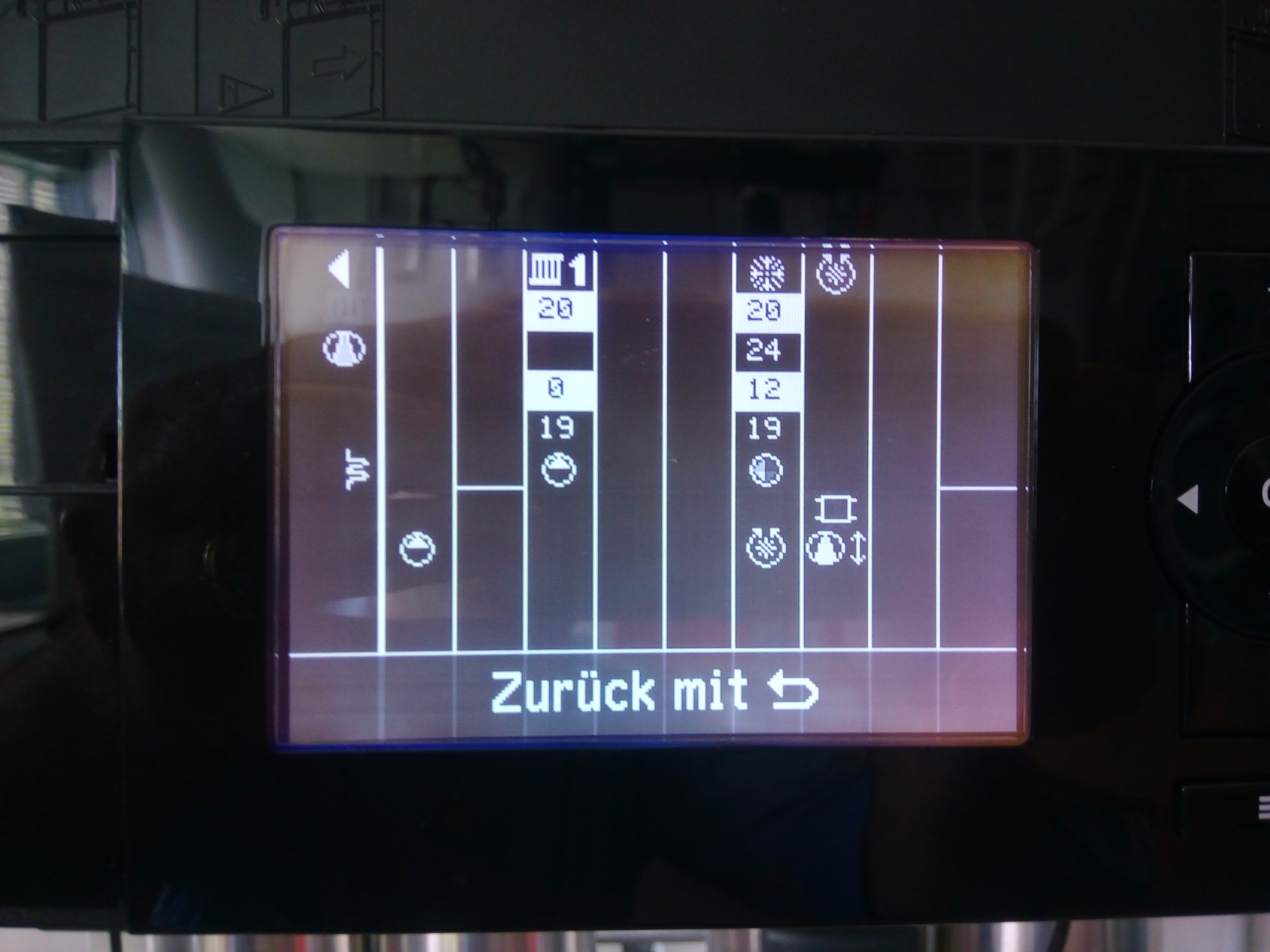

poste am besten mal eine Aufnahme der Anlagenübersicht, wenn die Anlage eigentlich in den AC-Betrieb wechseln sollte, es aber nicht tut.

Fan-Coil eingeschalten und die anlage sollte eigentlich laufen:

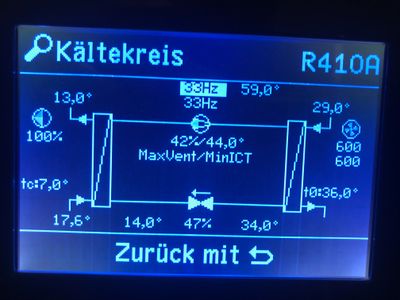

Bild von Verdichter 1 0%
Active Cooling durch ein/ausschalten der Wärmepumpe gestartet und läuft:

"Verdichter 1 0%"=Leistung auf null nach dem Stopp bei 10°C? => nein, da hätte die Anlage kühen sollen, ist aber nicht angesprungen
"SC" ist "---" und "ZA" ist "WP1" => das gleiche wie oben, da hätte die Anlage kühen sollen, ist aber nicht angesprungen
